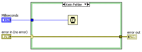

[st]Auch wenn ich wenige Millisekunden warten muss (Ventiltrennzeit o.ä.), verwende ich das folgende SubVI. Das wirkt zwar primitiv, doch ich zweckentfremde den überflüssig erscheinenden Fehleranschluss, um die Ablaufreihenfolge nach dem Datenflussprinzip vorzugeben.
Fazit: Die Sequenzstrukur hat meiner Meinung nach fast nur Nachteile und sollte nicht verwendet werden.
