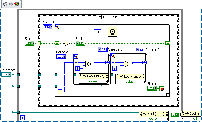

Moin
Hab im Ereignisstruktur mehrere Unterschleifen eingebaut (For-Schlefe), dies will ich mittels der der Stopp taste wären dem Vorgang stoppen.
Mit einer While schleife hat es nicht funktioniert.
gruss

Puhh, aslo du solltest dir erstmal Gedanken über deine Architektur machen. Ehrlich gesagt habe ich bei so einem VI kaum Lust mir das durchzusehen. Das Blockdiagramm sollte eine Monitorgröße nicht übersteigen.
Edt: Beschäftige dich mit Producer-Consumer-Architekturen, Sub VI's, Zustandsautomaten um deinen Code zu vereinfachen.

Also nachdem ich dein VI mal etwas zusammengeschrumpft habe (Wie groß ist dein Monitor? 30"?), kann ich dein Problem auch nachvollziehen.
Dein Problem besteht darin, dass der Code für "Start" in der Eventschleife ausgeführt wird und neu eintreffende Events währenddessen in einer Queue eingereiht werden. Diese neuen Events werden nun nach Beendigung des aktuell laufenden Eventcodes abgearbeitet. Das aktuelle Event wird nicht unterbrochen.
Du bist also ganz klassisch darauf gestossen, weshalb man den Code innerhalb von Eventschleifen nicht allzu groß bzw komplex gestalten sollte. In deinem Fall würde ich dir eine ganz gewöhnliche Whileschleife in Kombination mit einem Case empfehlen.
Hier dein (unverändertes) geschrumpftes VI zurück: Smile

Hier siehst du wie man beispielsweise eine solche Struktur, wie ich glaube, dass du sie benötigst aufbauen kann:
Die Stopterminals in den For-loops kannst du mit einem Rechtsklick auf den Rand der jeweiligen Schleife einblenden lassen.
Dein Problem lässt sich mit anderen Mitteln vermutlich eleganter lösen, aber dieses war das, was mir auf die Schnelle eingefallen ist. ;-)

Hoppla - habe gerade gesehen, dass LV beim Snippet erstellen die lokalen Variablen in PN umgewandelt hat.... Sad
Also das ganze Reference-Gedöns brauchst du so nicht nachbauen.
    sind einfach nur als lokale Variablen des Stoppschalters gedacht. Was man bei den beiden kleinen Forloops nicht mehr sieht, ist dass die Stoppvariablen dort mit dem jeweiligen Abbruchterminal der For-Loop verbunden ist.
