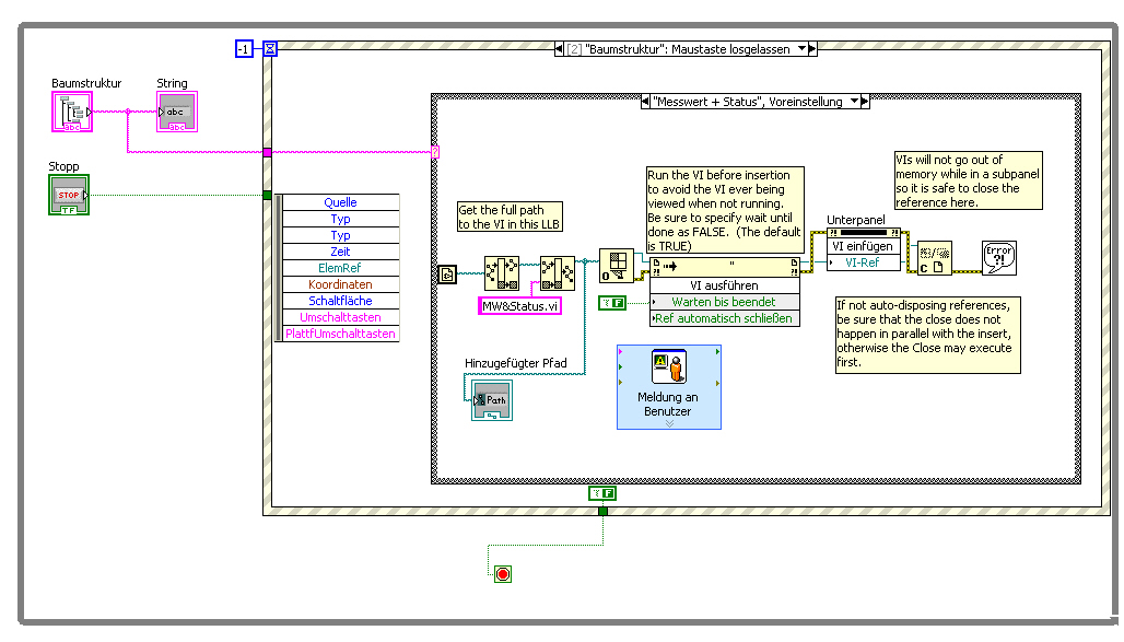

Moin,
hab mal eine kleine Frage zur Ereignisstruktur (siehe Bild).
Beim Auswählen eines Punktes in meiner Baumstruktur wird die Ereignisstruktur eigentlich ganz normal getriggert, allerdings mit dem alten Einganswert der Baumstruktur. Folglich ruft mir die Case-Struktur immer den vorherigen Fall auf, und nicht den aktuellen durch den das Event zustande kam.
Hab ihr ne Idee die Abhilfe schaffen könnte?
Danke schonmal
tanka

Ereignisstruktur: Daten übernehmen
Probier's mal mit dem Event "Value Change".
Hat sich erledigt. Danke.
