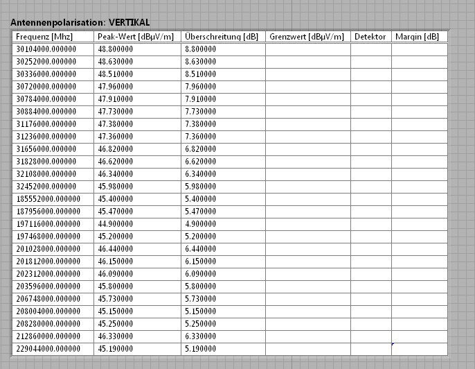

Als erstes: Sorry für die etwas "unhöfliche" Art und Weise meiner Aussage und danke für eure Hilfen. Das mit dem Delimetter hat mich echt Weitergebracht!!! Und "Delete-from-Array eine Zeile aus dem 2D-Array löschen und dann in die PropertyNode "ColumnHeader" genauso!! SPITZE!!!
jetzt hab ich mal was soweit erstellt. Alles drinnne, so wie ich es haben will. Nur sollen noch vordefinierte Werte in die Restlichen leeren Spalten reingeschrieben werden. Wie mache ich das???
So soll das aussehen:
Aber zur Zeit siehts so aus:
Also nochmal zusammengefasst: In der Tabelle werden die drei Spalten aus einer Datei eingelesen. Un die übrigen drei leeren Spalten möchte ich wie in Tabelle.jpg eingefügt haben.
Wie füge ich jetzt dem Array die Werte in die leeren Zeilen und spalten zu???

Beschäftige dich vielleicht mal mit den Funktionen:
Replace-Array-Subset (->Ersetzen einer Spalte/Zeile/Element),
Insert Into Array (->Einfügen einer Zeile/Spalte)
Initialize Array (->Erzeugen eines Arrays mit identischen Elementen)
EDIT:
Array Size Funktion, um festzustellen, wieviele Zeilen du darstellst -> Brauchst du für die Initialize Array Funktion
Wenn ich mir kurz die Screenshots anschaue, müsstest du damit deine Wünsche erledigen können.

danke danke,.... hat alles funktioniert...
