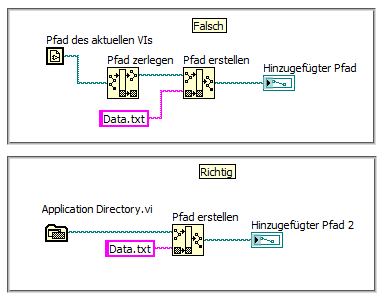

14.12.2012, 17:47 (Dieser Beitrag wurde zuletzt bearbeitet: 14.12.2012 19:01 von Lucki.)
RE: Error 1059
Die Pfade ändern sich in der Exe: Die VIs befinden sich nicht mehr, wie in der Entwicklungsumgebung, einfach in einem Verzeichnis, sondern außerdem noch im Inneren der EXE - eine Verzeichnisebene tiefer . Bei Sub-Vis, die vom Main aus aufgerufen werden, spielt das keine Rolle, wohl aber bei Dateien, die explizit über Pfadnamen aufgerufen werden.
Glücklicherweise gibt es neuerdings die Funktion "Applikationsverzeichnis", da ist man aus dem Schneider raus.
Hier richtiger und falscher Aufruf eines Pfades: (Dabei wird hier als Beispiel angenommen, dass sich die TXT-Datei im Verzeichnis der Exe bzw. des Main-VIs befindet)
Erläuterung:
"falsch": Funktioniert nur in der Entwicklungsumgebung, nicht in der EXE
"richtig": funktioniert in beiden Fällen
