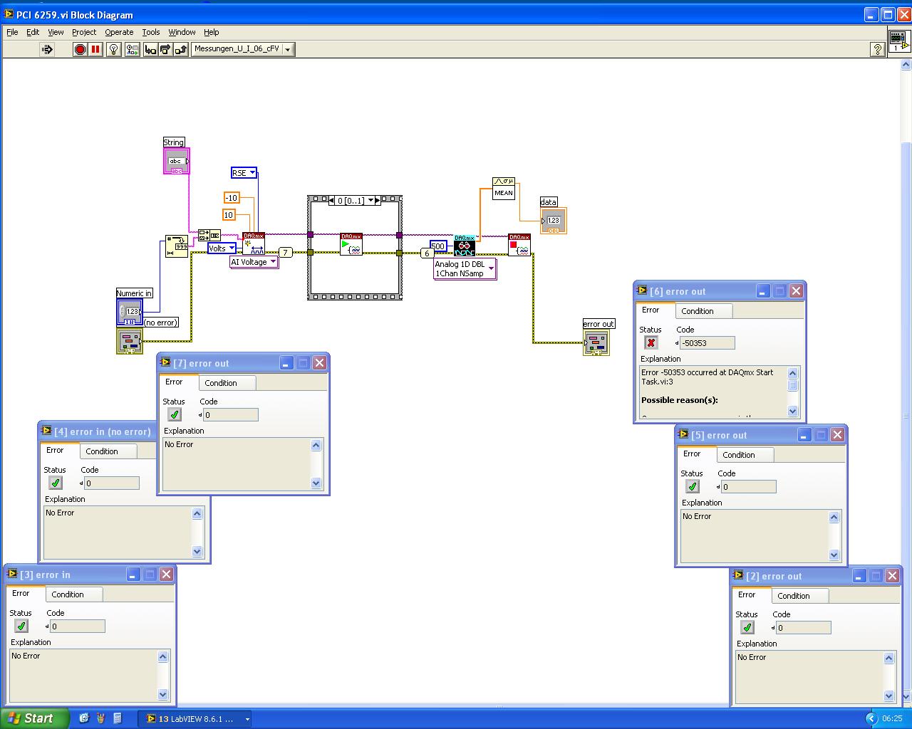

schon seit längerer Zeit bekomme ich diesen Error:
error 50353 about locking memory pages into physical memory
Es werden Analogen Kanäle abgefragt (siehe Bild) mit einer PCI6259 Karte und SCB-68 Box.
Nach dem Fehler und Neustart läuft diese Applikation wieder knapp 2 Tage, danach der selbe Fehler.
Der Fehler wird von dem Start Task ausgegeben.
Ein anderer PC hat auch nichts gebracht, soweit konnte ich dies schon überprüfen.
Kennt jemand diesen Fehler?

Autsch, du müllst dir deinen Speicher voll, da du immer wieder ein AI-Task startest neu erstellst, startest, und dann nur stoppst, aber nicht löschst.
2 Möglichkeiten:
1. Nicht dauernd das Task neu erstellen!
2. Nach dem Stopp-Task noch einen Clear-Task-Befehl, sollte die benötigten Resourcen wieder freigeben.

Habe nun ein Clear Task am Ende eingefügt. Die Applikation läuft, mal schauen ob der Fehler nach 1-2 Tagen noch einmal auftritt.

hat sich bestätigt, kein Fehler mehr seither.
