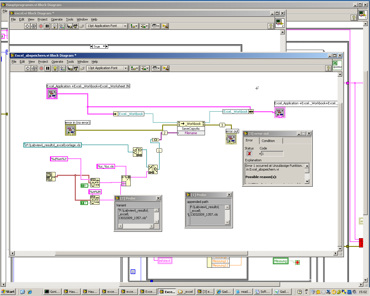

Error Code 1
Hoi Zemä
Mit der Version 8.2 konnte ich die Datei ohne Probleme abspeichern.
Weiss jemand, wieso dies mit der Version 8.6 nicht mehr geht=?
Danke für die Hilfe

Nein, das excel ist immernoch das alte. Habe auch versucht den Pfad nochmas neu einzugeben, nützt nichts.
Habe im Excel lediglich noch ein zweites Tabellenblatt erstellt, dies sollte aber keinen einfluss haben. Habe es nägmlich versucht ohne die Änderung des Excel, ging auch nichtè!!

' schrieb:Weiss jemand, wieso dies mit der Version 8.6 nicht mehr geht=?
Hast du unterlv86auch das richtige, also das zu deiner Excel-Version passende Office-Paket installiert?
24.03.2009, 13:37
Beiträge: 4.230
Error Code 1
' schrieb:Nein, das excel ist immernoch das alte. Habe auch versucht den Pfad nochmas neu einzugeben, nützt nichts.
Das liegt vermutlich daran, weil ab LV8.5 ein anderes VI zuständig ist, um eine ActiveX-Verbindung (Automation Refnum) zu öffnen. Bei mir funktioniert das so:
