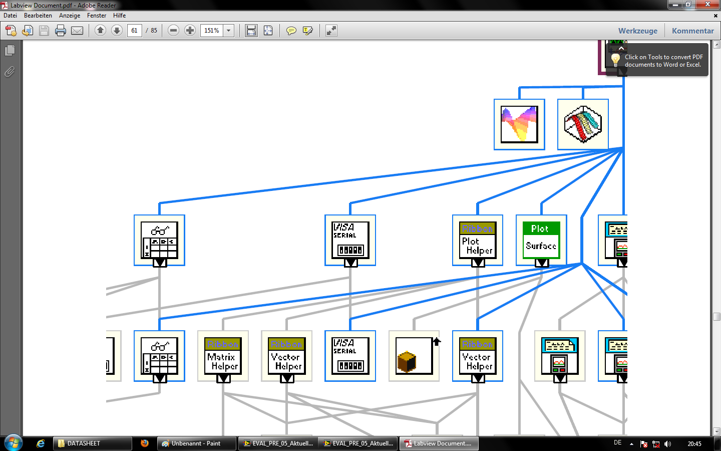

Hallo Forum,
ich habe im Anhang ein Screenshot von der erzeugten PDF in Labview. Mit Easy Print VI and documentation habe ich mit "Documentation Complete" ein komplettes Dokument der VI. ABer wie kriege ich denn nur diese Struktur hin? Da die VI oder die Struktur so groß ist, wird das auf mehrere Seiten aufgeteilt. Kann man doch bestimmt auf eine Seite skaliert darstellen oder nicht?
Gruß,
Pawel

RE: Erzeugen der angehängten Struktur
Zwar etwas spät aber vielleicht hilft es irgendwann jemand anderem. Die VI Hierarchie kannst du mittels Append Hierarchy to Report an einen Report anhängen.
