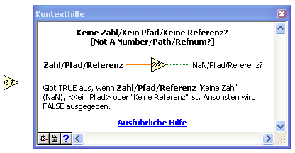

Man könnte den Fehler-Cluster theoretisch auch mit dem VI "Keine Zahl/Kein Pfad/Keine Referenz?" prüfen und beim Wert "true" die Schleife beenden.
Wie ordentlich das ist, ist eine andere Frage.
Mir persönlich kommt es ordentlicher vor als den Fehler-Cluster zu verwenden.

' schrieb:Man könnte den Fehler-Cluster theoretisch auch mit dem VI "Keine Zahl/Kein Pfad/Keine Referenz?" prüfen und beim Wert "true" die Schleife beenden.
Hm?
Wie man den Status im Fehler-Cluster ermittelt ist Wurst. Es geht darum, dass eine Queue-Ref auch mal verschwinden kann, nicht weil sie ordnungsgemäß geschlossen wurde, sondern weil an anderer Stelle etwas schief ging. Bei der impliziten Methode stoppt der Verbraucher einfach. Bei der expliziten Methode erkennt der Verbraucher, dass etwas nicht stimmt (fehlender Stopp-Befehl!) und kann mit einem reconnect-Versuch reagieren - Fehlerbehandlung.
