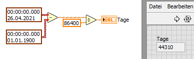

Hallo liebe LabView Freunde,
ich habe eine Frage bezüglich der Aufgabe Tage zu zählen... nein... nicht wann die Corona Quarantäne vorbei ist... :-)
Es gibt ja in Excel die elegante Funktion wie man die Tage zwischen zwei Datumseinträgen errechnen lassen kann.
A1 = 26.04.2021
A2 = 01.01.1900
=TAGE(A1,A2)=44311
Kurz und schmerzlos: Gibt es eine derartige Funktion in LabView? Wahrscheinlich gilt es dies mit den Zeitstempeln nachzubauen, oder?
Habt Ihr da spontan ne Idee oder Lösung in der Schublade?
Viele Grüße
Andy
26.04.2021, 18:50
RE: Excel Funktion "TAGE" in LabView
ich würde es versuchen mit Differenzbildung zwischen 2 Zeitstempeln, und dann das Ergebnis durch 86400 teilen.
26.04.2021, 19:07 (Dieser Beitrag wurde zuletzt bearbeitet: 26.04.2021 19:08 von GerdW.)
Beiträge: 17.538
Hallo Andy,
bei dem Beispiel musste ich einfach mal LabVIEW starten:
Du siehst, das geht in LabVIEW ganz einfach.
Und du siehst, dass LabVIEW (richtigerweise) einen Tag weniger anzeigt. Warum wohl?

(26.04.2021 19:07 )GerdW schrieb:  Und du siehst, dass LabVIEW (richtigerweise) einen Tag weniger anzeigt. Warum wohl?
It's not a bug, it's a feature!
Das ist eine schon in den ersten Excelversionen getroffene Designentscheidung um kompatibel mit Lotus 1-2-3 zu sein.
