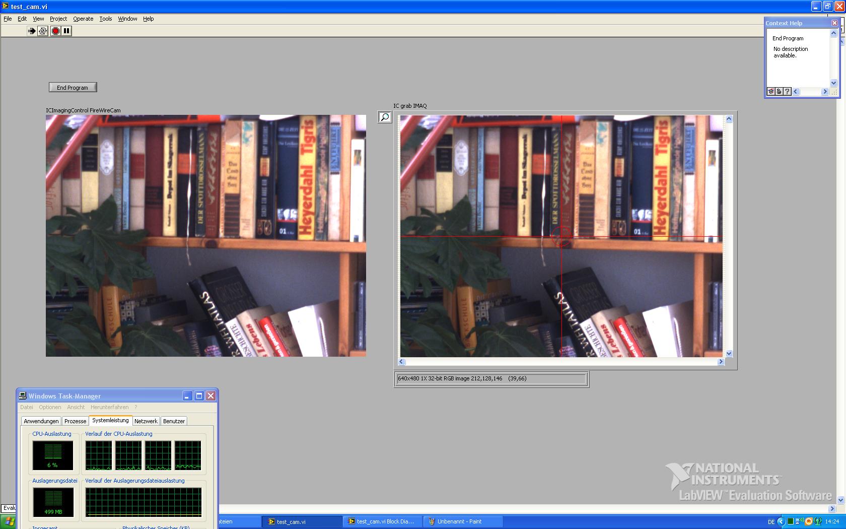

Ich bin momentan dabei einen Versuchstand aufzubauen. Mit diesem sollen recht kleine Proben mechanisch drangsaliert werden. Smile Um mein Werkzeug korrekt zu positionieren, benötige ich daher ein Kamerabild, welches orthogonal zur Prüfoberfläche/ zum Prüfling ausgerichtet ist. Natürlich ist die Position des Werkzeuges und die Position der Kamera nicht identisch, sie sind durch einen bestimmten Weg auf der x- und y-Achse getrennt. Soweit so gut.
Jetzt möchte ich mit der Kamera mein Prüflinge positionieren, daher wäre es schön, wenn ich im Livebild ein Fadenkreuz hätte, einfach um immer wieder die selbe Position im Bild zu erwischen. Ich habe mir auch schon eine Lösung zurechtgebastelt. Aber diese gefällt mir nicht. Ersten kann ich das IC-Icon der Kamera nicht verstecken und zweitens finde ich es nicht geschmeidig, mir Images der Kamera zu grabben, um dann in die Images ein Fadenkreuz zu malen. Sad Die Abtastfrequenz wird außerdem beschränkt (20Hz) durch IMAQ_Dispose, da damit der Bildspeicher gelöscht wird.
Hat jemand eventuell eine eleganteren Lösung?
