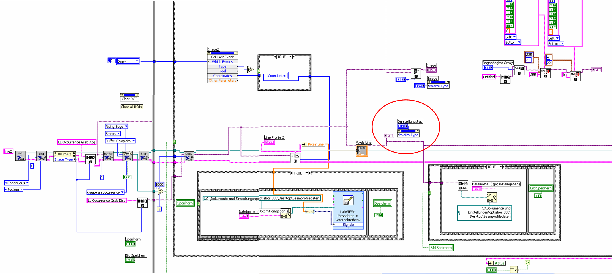

Farbdarstellung Image
ok.. ich seh ein, dass das alles nicht so verständlich war.
Hier das Programm und ein Screenshot (da es leider nur in LabVIEW 7.1 ist).
Nochmal eine kurze Beschreibung.
Letzlich dient das Programm dazu, Helligkeitsverteilungen zu messen und darzustellen.
Dazu kann eine Linie gezogen werden und die ensprechende Verteilung wird in einer Art Histogramm dargestellt.
Zusätzlich wäre es eben sehr hilfreich auch das Bild selbst in Regenbogendarstellung als JPG abzuspeichern. (Derzeit
wird das ganze einfach über einen Screenshot gemacht)
Sonstige .vi  Beam_Profile_Testversion.vi (Größe: 432,57 KB / Downloads: 280)
' schrieb:ok.. ich seh ein, dass das alles nicht so verständlich war.
Vorneweg, ich habe kein IMAQ, ich nehme mal an das es gehen würde, wenn der Code richtig ist.
Dort wo du einen roten Kreis im Screenshot gemacht hast, liegt genau das Problem.
Du weisst nicht, wann er diese Property mit dem Wert schreibt. (Datenfluss (Reihenfolge) durch Errorcluster steuern.)
Du solltest diese Property erst schreiben, wenn ein anderer Darstellungstyp eingestellt wurde.
Ich denke mal, das es im Prinzip geht, wenn du vor dem Start den richtigen Darstellungstyp einstellst.

12.08.2008, 10:54
Kaa Offline
Beiträge: 11
Registriert seit: Jul 2007
7.1
20535
Ich musste es doch gleich mal testen.
Leider bislang ohne Erfolg.
Auch wenn ich den Typ des Bildes bereits beim Programmstart festlege, bzw. über das Errorcluster
gleich zu Beginn mit einbring funktioniert es leider nicht.
Ich denke, dass diese Regenbogendarstellung (rainbow) ja keine Eigenschaft des IMAQ ist, sondern
nur der Darstellung (bzw. der Imageanzeige)
Das Format des IMAQ wird am Anfang ja eingelesen (ist grayscal U8).
Aber es sollte eigentlich doch möglich sein, das angezeigt Bild zu speichern....
