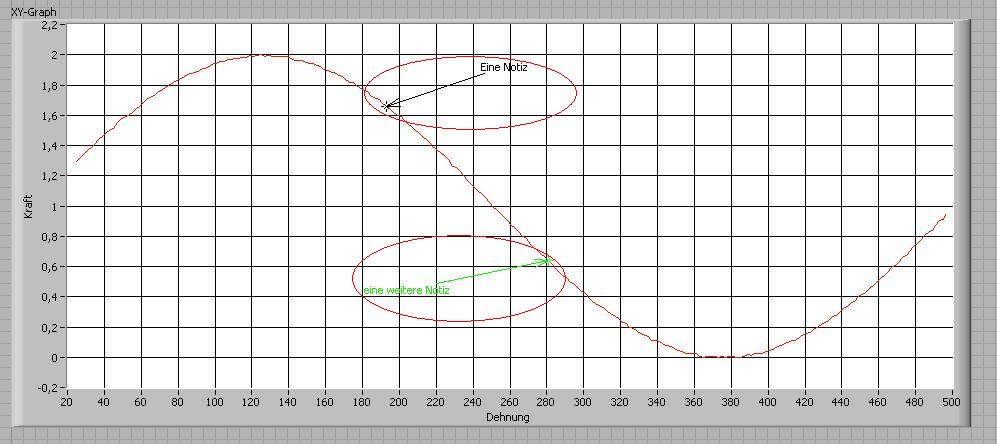

Habe folgendes Problem: Da mein Graph als Hintergrundfarbe weiß hat, sehen die standartmäßig gelben Notizen nicht sehr gut aus. Kann man irgendwo voreinstellen, dass die immer schwarz sind (oder eine andere Farbe haben)?

Nein, ich meinte nicht Cursor sondern Notizen. Notizen kann man zu einem Graph hinzufügen, indem man linke maustaste auf einen Punkt macht und dann Notiz hinzufügen anklickt. Hab da mal einnen Screenshot davon gemacht.

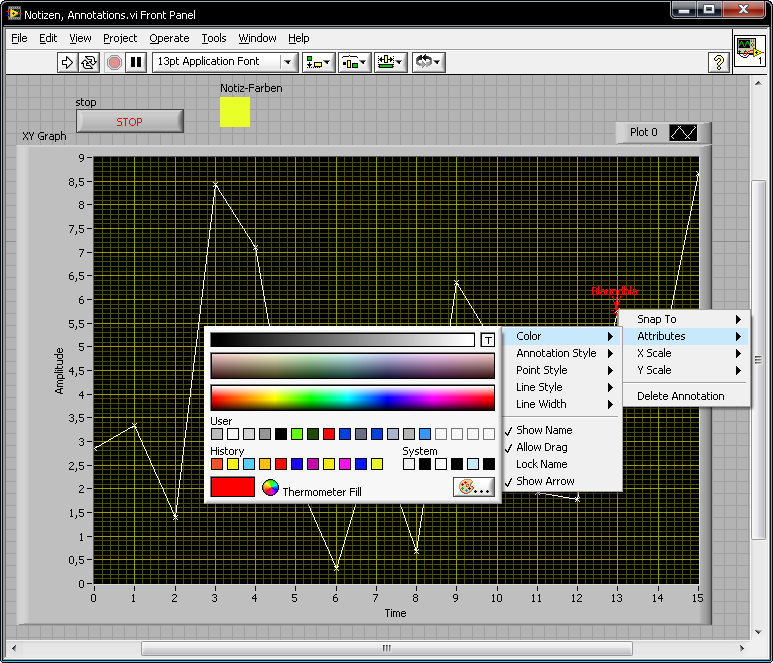

hier siehst Du es programmatisch (VI) und manuell (Screenshot). Manuell musst Du nur ein Rechtsklick auf die Notiz (Annotation) machen (da wo der "Pfeil" drauf zeigt, nicht auf dem Notiz-Text) und entsprechend dem Screenshot die Farbe auswählen.
Sonstige .vi  Notizen__Annotations.vi (Größe: 20,54 KB / Downloads: 269)
Lv85_img
PS: Erstellen tut man sie mit einem Rechtsklick, dann "Data Operations" -> "Create Annotation".

Danke für die Antwort. Die beiden Arten, die Farben zu verändern kannte ich bereits, ich wollte jedoch einen Default-Wert für die Farbe einstellen. Standartmäßig sind die ja gelb, ich hätte die lieber in schwarz. Der Benutzer soll aber trotzdem noch die Möglichkeit haben, die Farbe umzustellen.

da stellst du eine gute Frage (die übrigens auch für Cursor so gilt). Leider habe ich keine Antwort für dich. Meines Wissens nach kann man die Default-Farben für Annotations und Cursor nicht ändern, die werden beide immer erst mal gelb dargestellt. Ärgert mich übrigens auch.
Leider gibt es ja auch kein Standard-Event, das auf das Erstellen einer Annotation oder eines Cursors reagiert, dann könnte man das ganze ja wieder schnell per Property-Node ändern.
Mir fällt eigentlich nur ein Workaround ein: Du musst selber überwachen, ob die Anzahl der Annotations ändert, und dann die Farbe der Annotation setzen.

jap. funktioniert. gibt auch ein tolles event, das nur dann ausgeführt wird, bei menüauswahl von graph.
