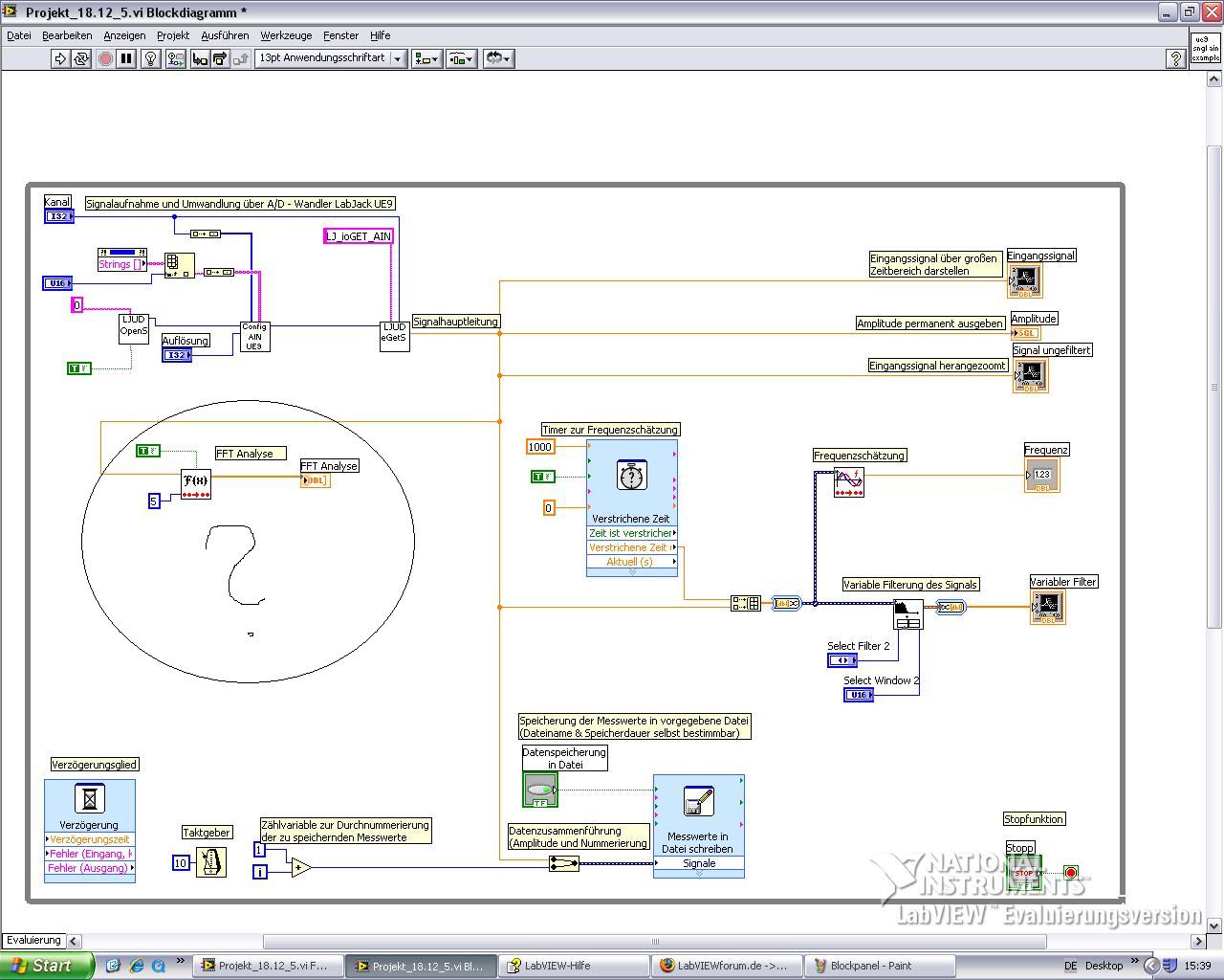

Hallo!
Wir sind zwei Studenten die in diesem Semester an unserer FH Ostfriesland mit einer Projektarbeit betraut worden sind.
Dabei gehts es darum Signale von einem Schwingungsprüfstand aufzunehmen und auszuwerten, bzw. mit LabVIEW darzustellen.
Die Datenaufnahme erfolgt mit dem A/D-Wandler Labjack UE9.
Unser Problem dabei ist die Auswertung mit einer FFT und eine realistische Anzeige der Werte. Alle anderen Elemente funktionieren soweit.
Da wir Erstanwender sind, wissen wir nicht genau wie wir hierfür die Datenanbindung herstellen müssen.
Das Blockdiagramm ist beigefügt.
Ich hoffe uns kann einer einen Tipp geben.
Danke schonmal

hier ist ein Bsp. zur Fouriertransformation.
Lv80_img
Sonstige .vi  Bsp_PowerSpectrum.vi (Größe: 19,14 KB / Downloads: 350)
Wenn das nicht hilft, dann einfach mal im Example-Finder "FFT" eingeben. Da gibt es viele Beispiele.

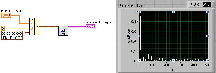

Also eigentlich hab ich keine große Ahnung von LabVIEW..
Aber ich geb trotzdem mal was zum besten. Also wenn
ihr Werte von einem A/D Wandler bekommt, werden diese ja
wahrscheinlich als 1D-Array oder so in LV zur Verfügung stehen.
Das dt zwischen diesen Werten sollte immer gleich sein denke ich mal.
Wenn ihr daraus einen Signalverlauf erzeugt, könnt ihr das ganze direkt auf
den Baustein FFT (Betrag(Phase) geben und das Ergebnis auf einen
Graphen. Aber ob das nu irgendwie geholfen hat, oder ihr das überhaupt wollt...
Keine Ahnung! Im Anhang ist das was ich meine. So gehts eigentlich wirklich ganz
einfach mit 2-3 Klicks..
mfG
Grobi..
