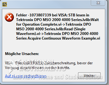

ich arbeite noch nicht lange mit Labview und habe deswegen wahrscheinlich keine Idee wie ich das Problem lösen kann.
Ich verwende das Beispiel Programm für das Tektronix DPO 4034B Oszilloskop. Wenn ich versuche mit dem Beispielprogramm (Tektronix DPO MSO 2000 4000 Series Acquire Continuous Waveform Example) eine Spannung zu messen, dann kommt bereits nach ca. 2s der Fehler.
Vielen Dank für eure Hilfe.

Hallo bhg,
der Timeout-Fehler bedeutet: dein Oszi antwortet nicht (schnell genug).
Schau doch mal in den subVIs nach, wo genau der Fehler auftritt. (Habe keine Lust, diesen Gerätetreiber zu suchen und zu installieren…)

RE: Fehler -1073807339 Tektronix DPO 4034B
danke für die Nachricht, wie kann ich herausfinden, wo der Fehler auftritt. Wenn der Fehlerauftritt, dann kann ich nur auf weiter drücken und nicht auf STOP.

Halo bhg,
LabVIEW bietet Debugging-Tools, u.a. Highlight-Execution und Breakpoints…
Ok danke, ich habe den Fehler gefunden. Es liegt an dem STB Read.
Es ist ungefähr der gleiche Fehler wie hier:
http://forums.ni.com/t5/Instrument-Contr...m-p/551447
Dort finde ich aber auch keine kontrete Lösung

Hallo bhg,
message #2 in diesem Thread sagt doch alles, was es dazu zu sagen gibt…
Lösung: Den Treiber einfach an eigene Bedürfnisse anpassen. (Hintergründe finden sich im ProgrammmerManual deines Oszi!)
(Ich hatte noch keinen Treiber im NI-IDNet gefunden, den ich nicht an eigene Anforderungen anpassen musste…)
