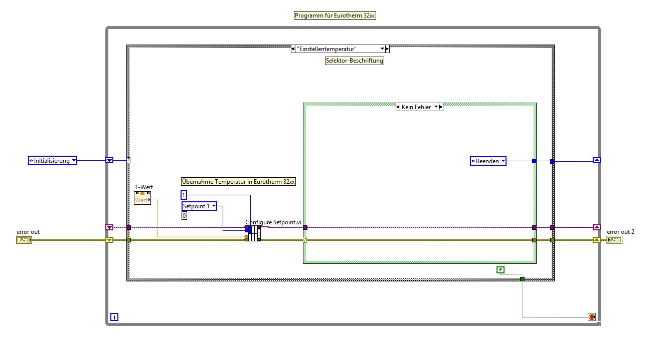

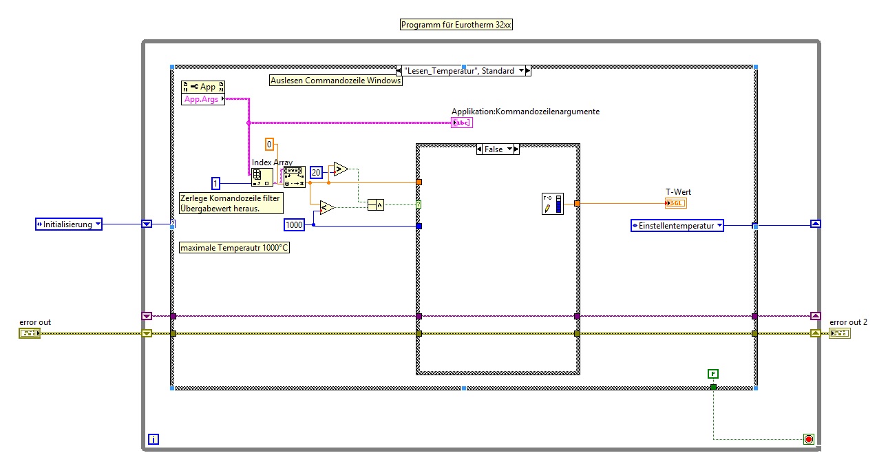

Ich habe jetzt mal Bilder von meinem VI gemacht, vielleicht sieht ja jemand recht schnell, was ich falsch mache und wo der Fehler liegt.
Ich benutze ja wirklich nur Treiber und erstellte Sub-VI's. Ich greife auf keine anderen Dateien (Txt, csv oder etc.) zu.

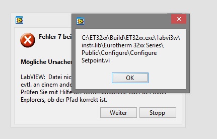

Ich habe jetzt mal den Pfad in einer Meldung ausgegeben. Jetzt weiß ich allerdings nicht, wie ich es im Programm so abändere, dass ich den richtigen Pfad habe.

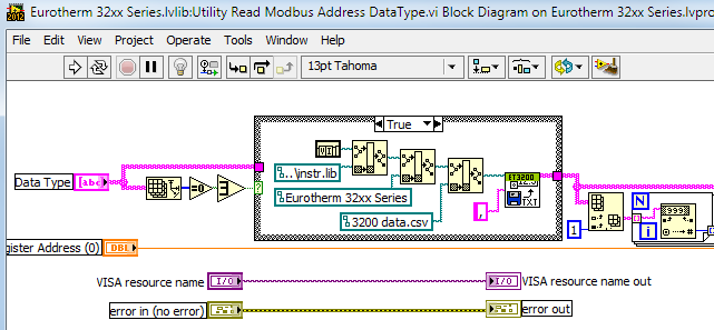

Eurotherm, da klingelt was, da hatte beim Nanodac schon mal einer Probleme.
Der Bösewicht versteckt sich beim ET32xx Treiber hier:

Hey Jens,
dass ist die Lösung. Ich bin mir bei den Pfaden noch nicht sicher, wie ich dass jetzt realisieren kann, dass der Pfad dann der Richtige ist.
Muss ich dazu die csv-Datei kopieren und den Pfad dann mit angeben?
Oder gibts da eine Möglichkeit das Treiber Vi so zu verändern, dass es passt?
