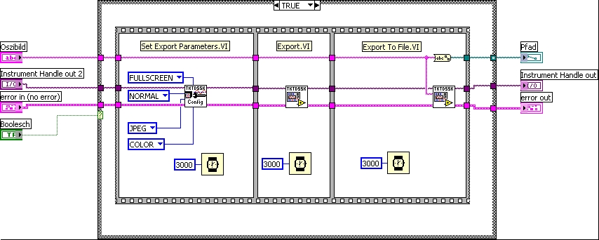

Hallo zusammen, habe nun auch noch dieses Problem, will Messbilder vom Oszi in Excel exportieren ein Bild kommt ja auch rein, nur leider nur dass von meiner progr. u. offenen GUI, wie bekomme ich das GUI vom Oszi in den Vordergrund und anschließend wieder in den Hintergrund?
Läuft so ähnlich ab, wie wenn man Druck auf dem Keyboard drückt, da nimmt er ja au was zur Zeit Sichtbar ist!
Bin für jede Hilfe dankbar! Excl

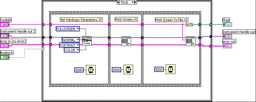

da mir niemand antwortet, dachte ich ein Bildchen könnte evtl. weiterhelfen!
Gruß Andi!

P.S.: Über Hardcopy.VI's habe ich es auch schon probiert ging aber auch nicht so richtig!
Gruß und Hilferuf an alle von Andi! Unsure

Hi, das hier ist die Alternative, wie Sie eigtl. auch benützt werden sollte um Bilder des Oszibildschirms zu bekommen.
Ging aber irgendwie au nicht so recht. ....einmal irgendwann glückte es glaub ich mal sporadisch! Hä???
Hier unten diese andere Alternativvariante!!!
Viel. bringt das mehr Schwung in meinen Beitrag!?
Ist ja, denke ich mehr oder weniger von vielen Nutzern gewollt. (Standardproblem???!!!!)
Danke, Gruß Andi!

<div align="left">Hallo Andi!
Habe deine Frage leider gerade erst entdeckt-_-. Ich habe grad mal versucht das Oszibild mit der Hardcopyfunktion zu speichern. Die gespeicherte Datei ist aber kein .bmp oder ähnliches. Ich kann sie nicht öffnen:huh:Ist das Problem noch aktuell? Wenn ja, dann probier ich nochmal einige Sachen aus.
Peter</div>

Hallo Andi!
Ich konnte dein Beispiel nicht nachstellen, da ich eine andere Treiberversion hatte. Jetzt habe ich mal LV8 und die aktuellen Treiber installiert um das zu testen. Wenn man nach dem Programmstart eine Wartezeit einbaut und mit Alt-Tab auf den Oszischirm umschaltet, wird auch das richtige Bild gespeichert. Könnte man das nicht über ActiveX oder eine andere Windows-Schnittstelle hibekommen? Da habe ich leider keine Ahnung davon. Evtl. stellst du mal 'ne neue Frage, die in die Richtung geht.
Ich werde mir jetz maleinen USB-GPIB-Adapter zum testen geben lassen. Das Programmieren auf dem Oszi ist echt lästig!

Hallo Leute,
nun dass Problem ist noch aktuell, aber ich habe neue Erkenntnisse.
Also, ich habe einmal das Oszi TDS 5034B und einmal das Oszi TDS5034! ----Also ohne den B zusatz! Das B-Model ist aktueller als das ohne B!
So, auf dem Model ohne B klappt es Bilder der Messkurven als *jpg auf Platte zu schreiben (mittels export.vi und export to file.vi des Plug&Play Instrumentreibers Namens tktds5k / herunter zu laden von http://www.ni.com oder http://www.tek.com )!
Bei tek wird angegeben dass dieser Treiber unter beiden Oszis funzt.
Bei ni dagegen steht nur für das Model ohne B Zusatz geeignet.
Keine Ahnung was stimmt.
Aber ansonsten funzt der Treiber auch auf dem Model mit B!
Bis auf die Hardcopy VIs!
Nun habe ich aus einer Quelle von tektronix erfahren, dass in den Hardcopyfunktionen auf den beiden Oszis doch Unterschiede bestehen.
siehe: TDS 5000B series Online Programmer Guide
Kennt jemand das Problem von euch?
