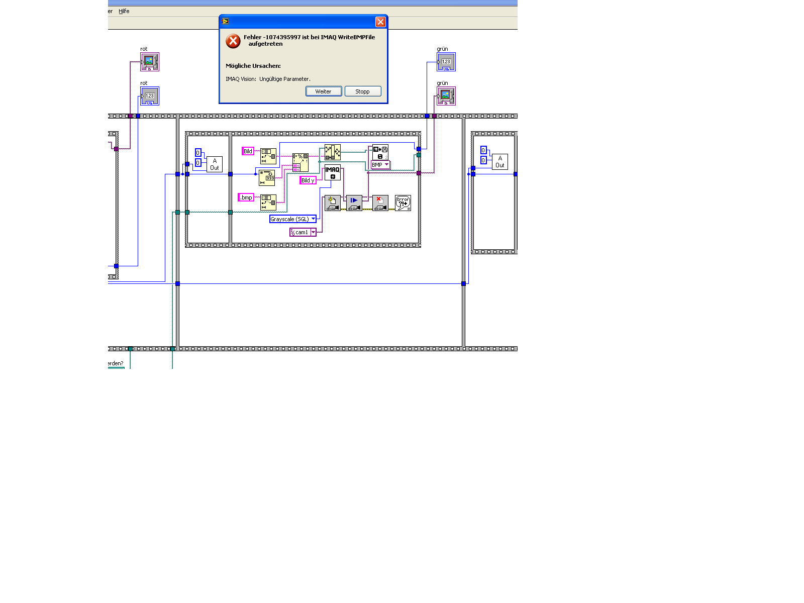

ich hab wiedermal ein Problem mit meinem Programm:
ich nehme mit einer USB Farbkamera ein Bild auf und möchte es anschließend
mit IMAQ WriteBMPFile abspeichern und zusätzlich anzeigen (Siehe Anhang). Ich bekomme dann aber immer eine Fehlermeldung. Weiß jemand was ich noch beachten muss?

Kannst du mal den Pfad ausgeben lassen, ob der gültig/sinnvoll ist?
Btw: Kennst du die Funktion "String verknüpfen"?

Super, danke, daran liegts. Man da wäre ich nie drauf gekommen, hab schon alles mögliche ausprobiert Smile
