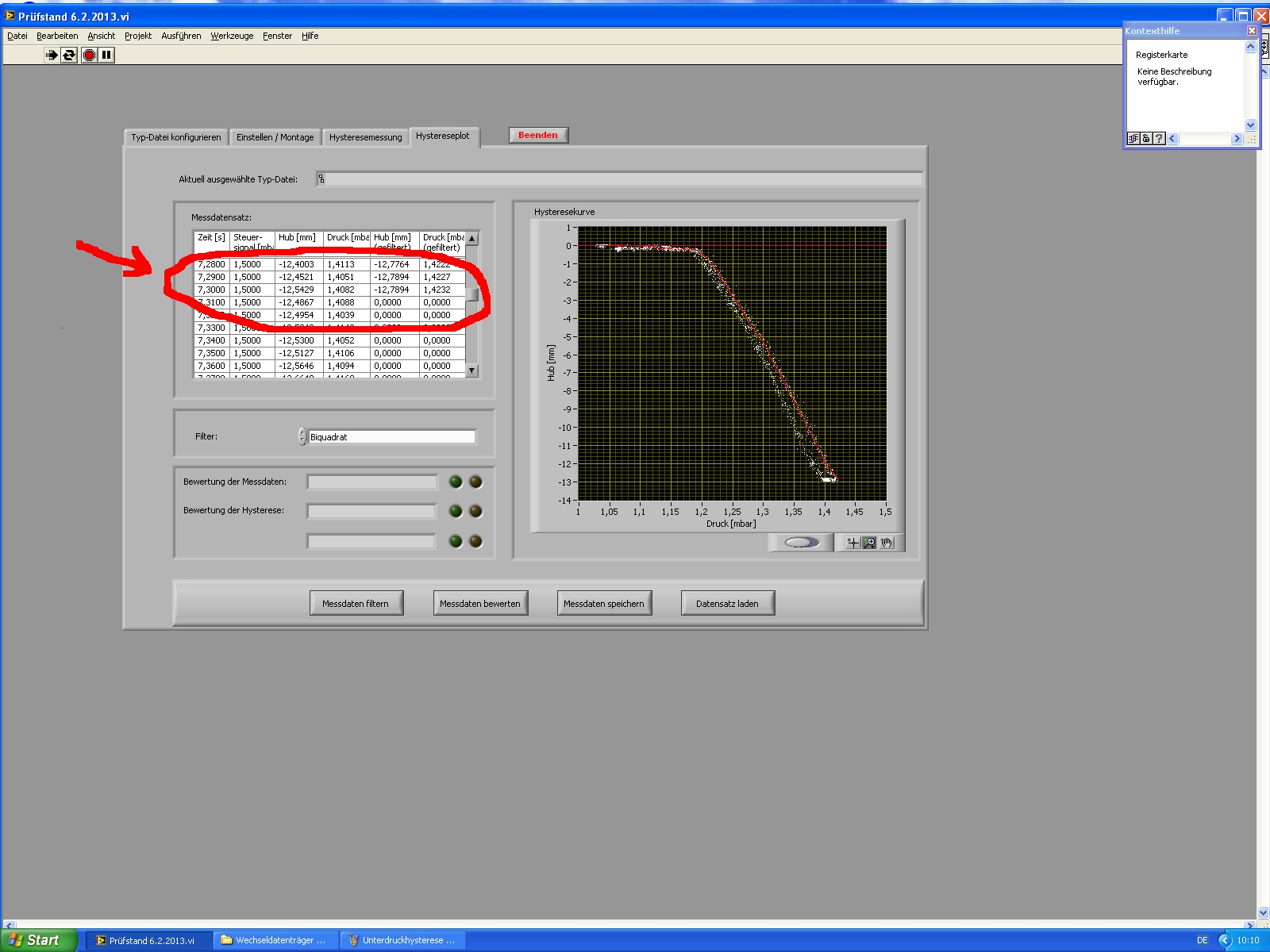

ich habe folgendes Problem:
Ich zeichne über den Hub- und den Druckverlauf eine Hysterese von Über- bzw Unterdruckdosen in einem Graphen auf.
Diese Messwerte möchte ich mit einem biquadtarischen Mittelwert "filtern" und mit einer roten Linie in den Graphen einfügen.
Für den Unterdruckdosen funktioniert dies auch soweit (Siehe Unterdruck.jpg).
Aber bei Überdruckdosen hört die Mittelwertbildung auf, sobald sich der Hub wieder in die positive Richtung ändert (siehe Unterdruck.jpg).
Weis jemand wo der Fehler ist?
Ich hoffe Ihr könnt mir helfen.
Grüße!

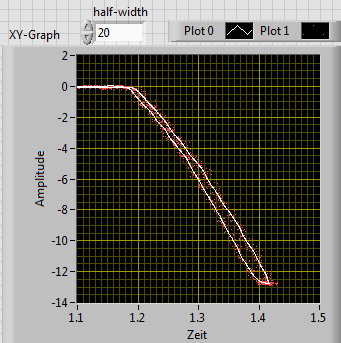

12.02.2013, 14:36 (Dieser Beitrag wurde zuletzt bearbeitet: 13.02.2013 08:04 von Lucki.)
RE: Fehler bei der Darstellung einer Mittelung
Habe Dir mal etwas zusammengeklickt, mir aber die Mühe erspart, mich in Deinem VI zurechtzufinden.
11.0 .vi  Datensatz.vi (Größe: 24,54 KB / Downloads: 224)
