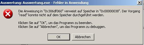

Hallo Leute,
ich habe ein merkwürdiges Problem.
Ich habe ein VI das tadellos läuft. Auch nach beenden. Daraus habe ich eine Exe generiert.
Diese bringt mir dann aber nach dem schließen den Fehler:
siehe Anhang.
Woran könnte das liegen?
Ich öffne im Ablauf .txt Dateien lese sie aus und schreibe die Daten in Excel.
Ebenfalls enthält mein Vi noch Queue´s sonst nur standart.

(16.03.2011 10:45 )1johleh schrieb:  Diese bringt mir dann aber nach dem schließen den Fehler: siehe Anhang.
Dieser Fehler ist einer, den ich immer ignoriere. Cool
Zitat:Woran könnte das liegen?
In manchen meinen Programmen tritt dieser Fehler nur sporadisch auf. Er hängt wohl damit zusammen, dass noch irgendwo ein Handle offen ist. Handle entstehen beim Öffnen von Textfiles, Excel und Queues. Hast du zu jeder Open/Create-Funktion auch immer eine Close/Destroy-Funktion?

RE: Fehler nachdem Exe geschlossen wird
Solches Verhalten kenne ich nur von Programmen wo Call Library Nodes drin sind die noch Bugs haben. Das kann ein zu kleiner Datenbuffer für einen Parameter sein, oder ein falsch konfigurierter Parameter, oder aber ein Bug in der aufgerufenen DLL.
Der Grund warum solche Fehler dann nur sporadisch auftreten ist weil der Bug zwar immer irgendwo verkehrten Speicher anspricht, aber dies nicht immer gleich fatale Folgen haben muss. Manchmal tritt es erst auf beim Abschliessen von LabVIEW, wenn LabVIEW durch alle angelegten Resourcen geht um diese alsnoch sauber zu deallozieren, statt sich auf das Betriebssystem zu verlassen, dass es schon alle noch offenen Resourcen sauber schliesst.
Manchmal tritt auch gar kein sichtbarer Fehler auf aber nicht sichtbar heisst nicht nicht vorhanden.

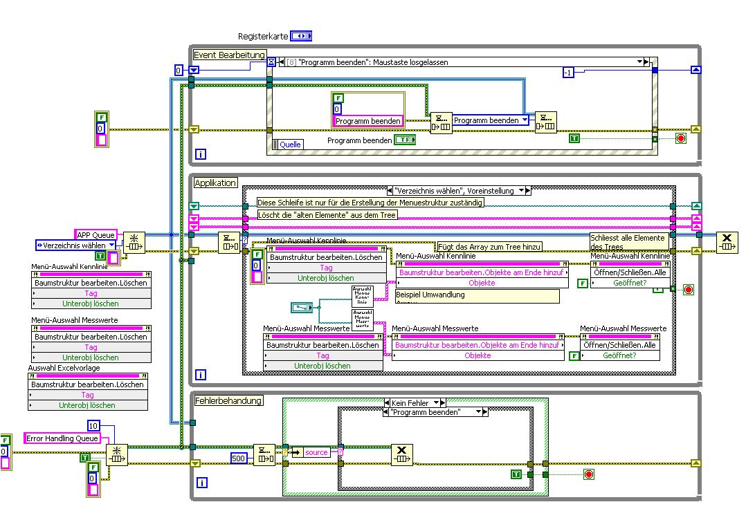

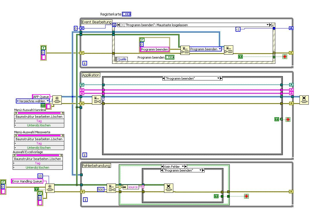

[/align]Aha...
ok und das heißt nun was? Blink
Ich denke ich schließe alle Datei öffnen und Queue´s schon richtig.
Bei den Tree´s bin ich mir nicht ganz sicher ob es alles so passt.
Wo könnte der Fehler sonst noch liegen?
