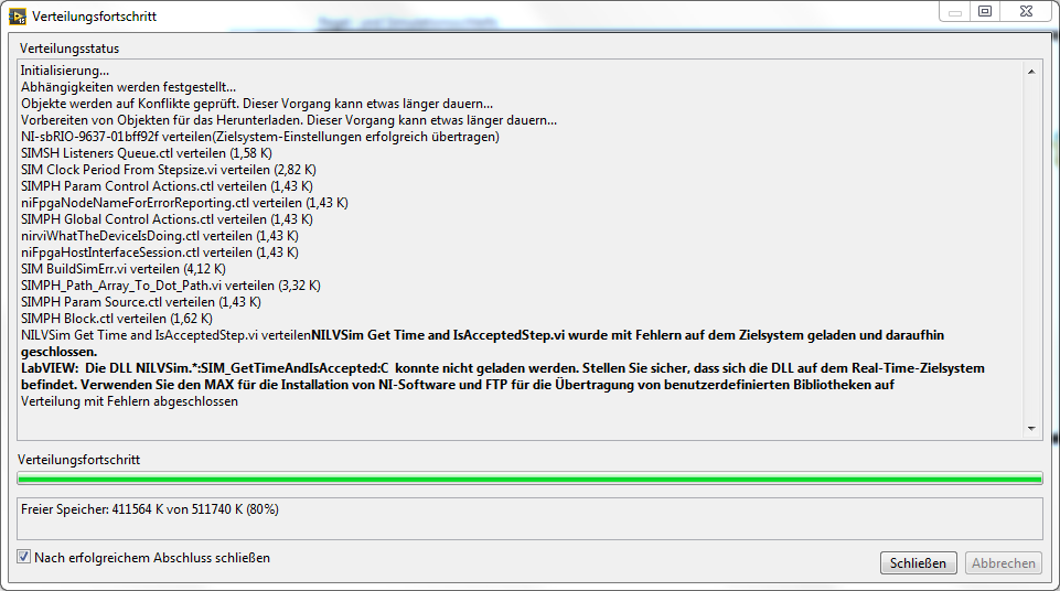

Ich bekomme beim Ausführen des VI's "Aussen" im angehängten File die im angehängten Bild gezeigte Fehlermeldung bzgl.. des Verteilungsfortschritts.
Worin ist die Fehlermeldung begründet? Was kann ich tun?

Da steht in der Fehlermeldung, dass die VI "NILVSim Get Time and ISAcceptedStep.vi" defekt ist.
Ruf sie mal auf und schau ob sie Fehlerfrei ist.

Da steht vor allem, dass eine DLL auf dem RT-Target fehlt. Hast du das Control Design and Simulation Modul auf dem RT-Target installiert?

Ja der Fehler ist behoben. Danke.
