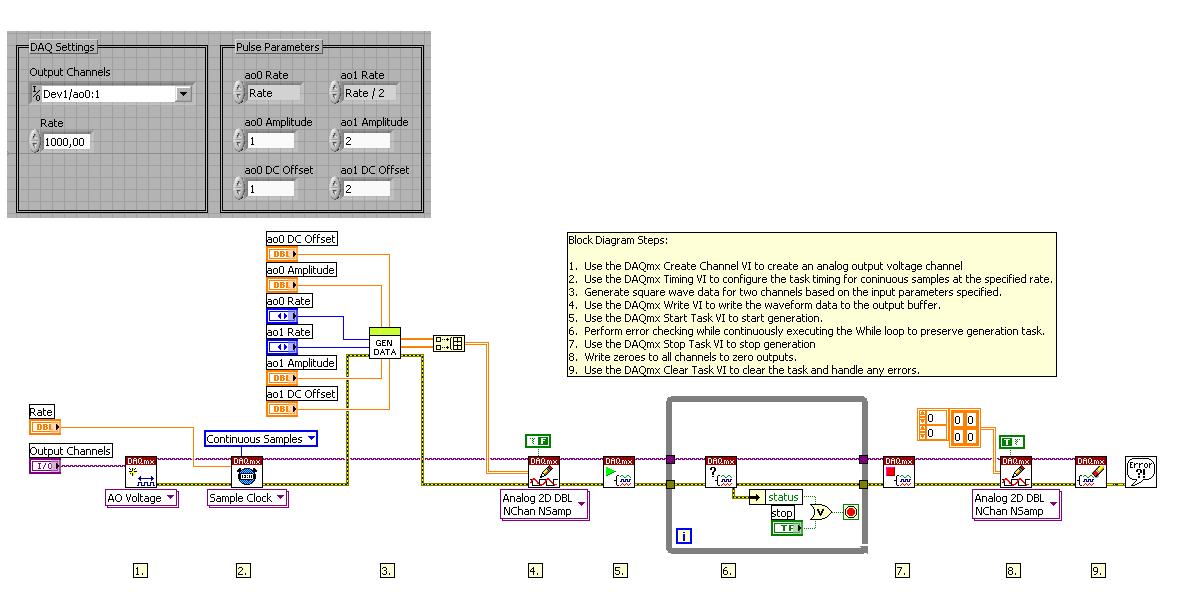

@Markus: aha hab nicht gewusst, dass es so auch geht. Das Prinzip klappt doch aber nicht, wenn ich in einen Task mehrere Kanäle abfrage, oder? (So hab ich gedacht.)
@Achim: Du hast natürlich vollkommen recht. Für mich ging es nur um die Übersichtlichkeit. Da die Kanäle sehr kurz nacheinander abgefragt werden, spielt es für mich auch keine Rolle ob es der alte oder der Neue Wert ist.
Robin

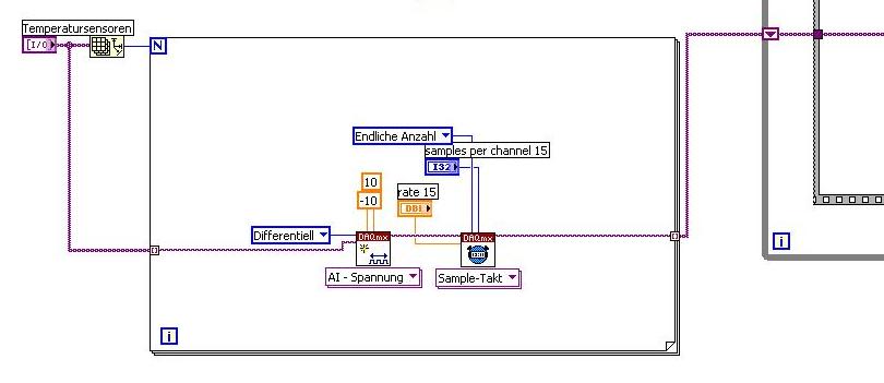

Mit mehreren Kanälen geht's so:
Oder so:

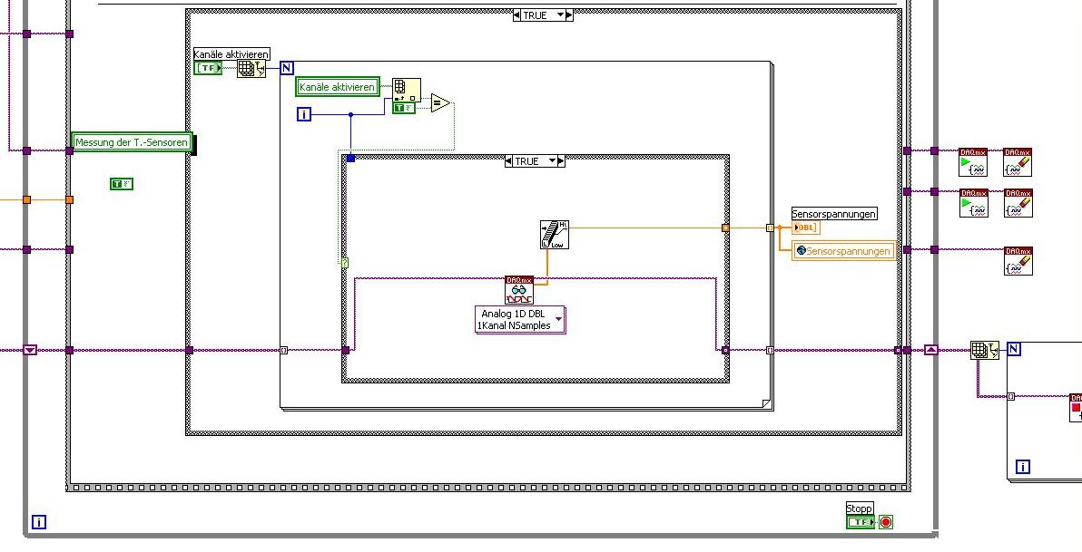

Ich hab hier erstmal das VI kurz bearbeitet.
Die Umsetzung hat nicht so gut geklappt, da LabVIEW nicht in die innere for-Schleife springt. Die ist aber notwendig um die Kanäle im Panal zu aktivieren.
Hier die Umsetzung:
Was hab ich falsch gemacht?

Also Aufagbe des Programms ist es mehrere Kanäle gesteuert abzufragen. Diese Kanäle werden im Panel über Schalter aktiviert (soll das ganze flexibel machen, auch für andere Anwendungen). Die innere for-Schleife ist dann zuständig für das auslesen der aktivierten Kanäle.
Wenn ihr andere Vorschläge habt, könnt ihr mir die gern geben. Das Programm wird von mir dann nochmal komplett überarbeitet.

Ich würde vom Prinzip her alle AI in einen Task packen, der läuft dann dauernd durch, und an den entsprechenden Stellen pickst du dir dann den gewünschten Kanal raus.
Momentan startest du wahrscheinlich durch deine DAQmx-Reads immer wieder implizit neue Tasks, ohne dass die sauber aus dem Speicher gelöscht werden. Deshalb deine Fehlermeldung...
Alternativ, wenn du meinst, dass du jeden AI doch weiterhin einzeln nacheinander messen willst, dann vielleicht für jeden Task ein eigenes SubVI schreiben, schön brav mit der Reihenfolge Init - Start- Read - Stopp - Clear.

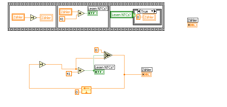

ein tip von mir: Betrachte mal alle deine Lokalen Variablen kritisch. Die sind wahrscheinlich alle unnötig
im Bild siehst du maldeinen code und wie es auch noch geht.
Ohne die Ganze Lokalen Variablen wird dein Programm auch gleich übersichtlicher.
