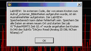

Moin moin
Bei einem Programm, das ich geschrieben habe, tritt nach unterschiedlicher Laufzeit (halbe Stunde bis 2 Stunden) eine Fehlermeldung auf, mit der ich nicht so recht was anfangen kann. Ich hab sie als Anhang angehängt.
Bei dem Programm lese ich 4 analoge Kanäle sowie den Counter Eingang aus. Anschließend wird abgespeichert.
Habt ihr eine Idee, an was das liegen könnte?
Bis denne
Sonstige .jpg  fehlermeldung_.jpg (Größe: 167,87 KB / Downloads: 403)

Fehlermeldung nach längerer Laufzeit
Mach' mal nach Deinem "DAQmx Read" ein "Clear Task" (Stichwort: Speicherdeallokierung). Sonst läuft Dir unter Umständen der Speicher voll.
