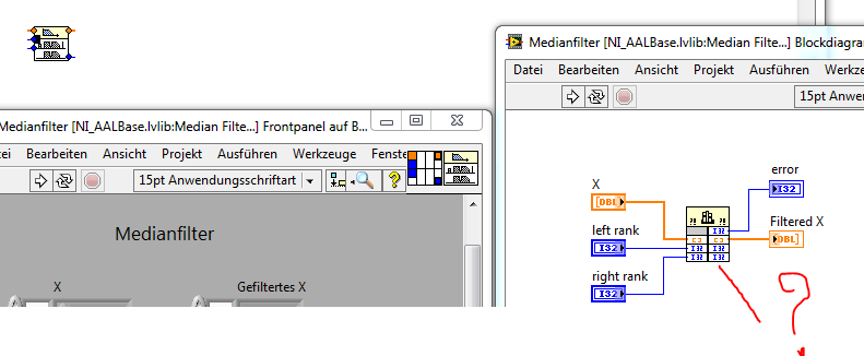

Hey Marko,
danke für deine schnelle Antwort, ich hatte mir schon diese Filter in der Palette "Signalverarbeitung" angeschaut. Das Problem ist , dass im Code eine externe Bibliothek aufgerufen wird.
Daher kann ich genauer nicht nachvollziehen, wie es von Prinzip her funktioniert.
Im Anhang habe ich markiert, was ich oben beschrieben habe.
Vielleicht kann mir jemand Hinweise geben.
Danke euch

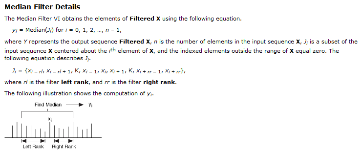

Hallo If,
für solche Fälle gibt es die LabVIEW-Hilfe, die die meisten Funktionen doch ganz gut erläutert.
So z.B.:
Zitat:Problem ist , dass im Code eine externe Bibliothek aufgerufen wird.
Wieso ist das ein Problem für dich?
Und diese DLL gehört zu LabVIEW, ist also streng genommen keine "externe Bibliothek"…

Viele Signalverarbeitungs-VIs von NI verwenden die lvanlys.dll. Was darin bzw in den Funktionen der DLL genau passiert, wirste auch nicht rauskriegen.
Aber was ist das Problem daran?
