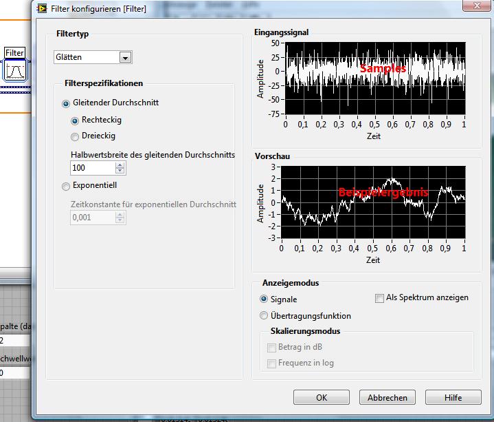

Hallo leute,
hab mal wieder eine frage..
ich habe ein EMG-Signal welches ich mit einem gleitenden Mittelwert versehen möchte. Die Option ist ja in LV schon vorhanden, was mir einige arbeit abnimmt. (siehe Bild)
jedoch ist es in meinem Programm manchmal nötig, das ich die "Halbwertsbreite des gleitenden Durchschnitts" abändern kann.
Ist es möglich diese Konfigurationseinstellungen beim Aufruf des VIs anzeigen zu lassen und ändern zu lassen?

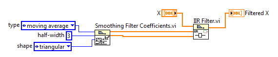

Nein, aber es gibt drei Möglichkeiten:
1. (von mir als einziges empfohlen): Auf Epress-VI verzichten und es so so machen:

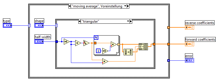

Vorsicht: Bei Shape triangular ist bei V.8.2 im VI Filter-Coefficients ein Fehler drin! So korrigieren:
