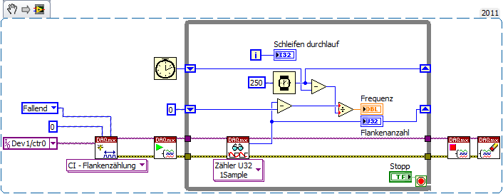

RE: Flankenanzahl
Hallo Leute,
um den Frequenz anzuzeigen habe ich einige Veränderungen gemacht.Das Problem ist jetzt die Rechenzeit ändert sich immer wenn ich mein Programm starte, ich möchte dass ich beim Programm neustarten die selbe Rechenzeit zeigt bei 50Hz
wie kann ich es machen? ich würde super dankbar sein, wenn jemand mir helfen würde.
Mfg
Matrix
11.0 .vi  Flanke1.vi (Größe: 17,55 KB / Downloads: 291)

RE: Flankenanzahl
Hallo Matrix,
ist es wirklich so schwer, in regelmäßigen Zeitabständen den CTR-Stand abzufragen und per Differenzbildung Frequenzen zu berechnen?
Schau mal hier:
Die Berechnung erfolgt in 250ms-Abständen, aber das kannst du ja leicht anpassen. Der erste Schleifendurchlauf ist immer noch nicht korrekt, aber auch das lässt sich leicht erzwingen...

RE: Flankenanzahl
(10.12.2012 14:09 )jg schrieb:  Ebenso kannst du du die Digital-Eingänge nur per Software-Takt auslesen.
Der "Ereigniszähler" von der 6009 läuft doch aber schon mit einer internen Hardware-Timing-Quelle. Man verpasst also zumindest keine Pulse. Mit Software-Timing kann das schon eher passieren.
Ich musste auch mal mit ner 6009 'ne Drehzahl messen (1 Flanke/ Umdrehung). Letzten Endes hab ich das Signal einfach mit dem AI erfasst - einfach einen 1-Sekunden-Ringpuffer gebaut - und aus diesem Signalausschnitt die Drehzahl berechnet. Fand ich das beste Ergebnis mit der 6009.
