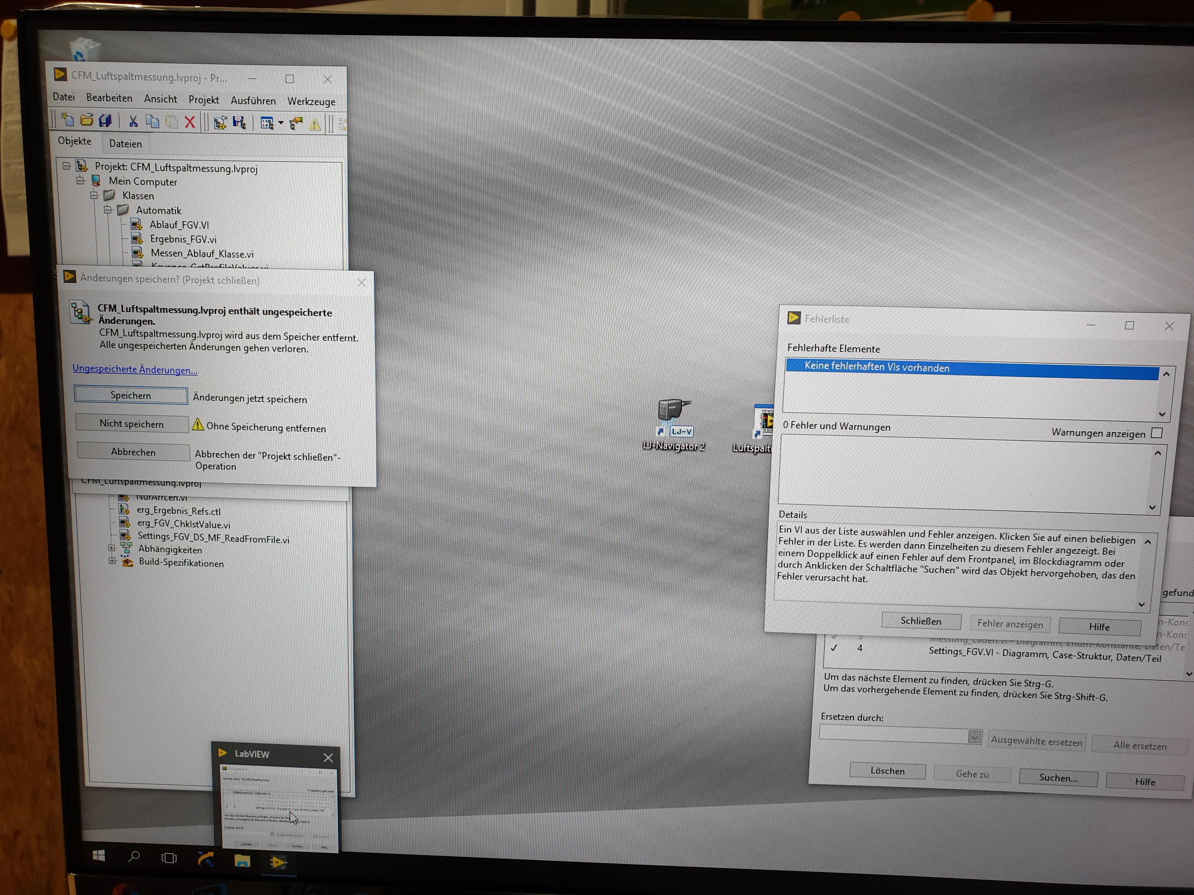

Ja, genau. Und hier das nächste. Guckst du Bild. Leider konnte ich kein Hardcopy machen, sondern musste ein Handyfoto machen:
Ich habe LV beendet. Am Bildschirm, also am Desktop, verschwinden alle LV-Fenster - aber das Icon in der Taskleiste verschwindet nicht. Warum? Mit Alt-Tab kann man nur ein einziges Fenster in der Vorschau sehen - siehe im Bild wie die Task-Vorschau. Nicht aber die Maske, die quittiert werden muss. Wenn man mit der Maus in der Taskleiste das Icon überfährt, geht dort die Vorschau auf (siehe Bild) und am Desktop erscheinen alle Fenster, die zum Prozess gehören - eine schöne Win10-Funktion. Jetzt sieht man auch, welche Fenster offen sind. Auch das, das quittiert werden muss. Klickt man mit der Maus auf das Vorschau-Fenster oder verlässt die Maus das Vorschau-Fenster - verschwinden wieder alle Fenster, auch das, das quittiert werden muss.
Nicht dass einer denkt, LV geht so ohne weiteres über den Taskmanager beenden. Das lässt LV nicht zu: Da kommt nämlich sinnvollerweise die Meldung "Speichern?". Dumm nur, dass genau dieses Fenster ja bereits dasteht, halt nur nicht sichtbar. Abbrechen geht nur über Dienst beenden.
Nach dem Beenden kommt dann eine LV-Meldung: "Leider sind Access-Violation aufgetreten. An NI senden?". Ja toll: 8 AVs, während die IDE gelaufen ist. So viel zu LV.
Und gleich noch eins: Modales Fenster, das unsichtbar ist. So viel zu Windows.
