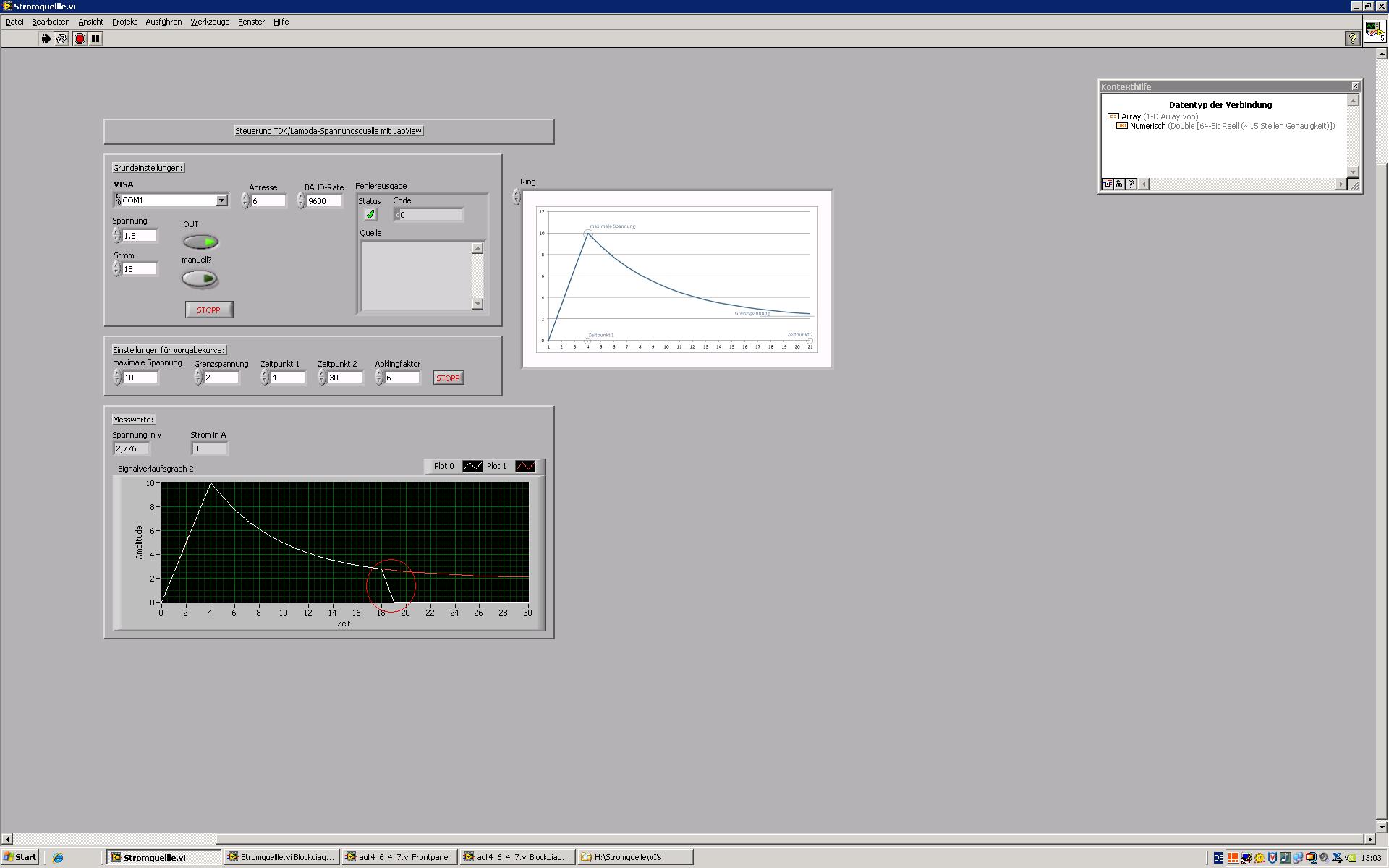

ich arbeite erst seit ca 2 Monate mit LabView und stehe vor einem Problem.
Und zwar möchte ich in einem Signalgraph 2 Kurven abbilden. Die erste Kurve wird einfach durch eine Berrechnung erstellt und als Array zurückgegeben und dann im Graphen abgebildet. Das funktioniert soweit.
Nun zum eigentlichen Problem: Ich erhalte von einer Stromquellensteuerung pro Schleifendurchlauf einer for-Schleife immer einzeln den aktuellen Spannungswert. Diesen möchte ich im gleichen Diagramm als extra Kurve abbilden und das Stück für Stück. Der 2. Graph soll sich also in "Echtzeit" (pro Schleifendurchlauf) mit aufbauen.
Wie mach ich das???

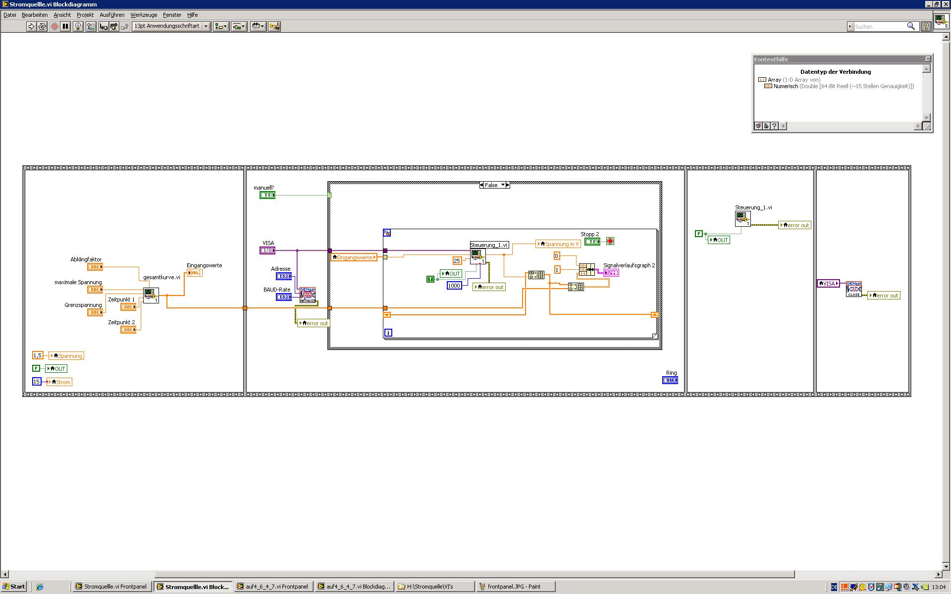

25.04.2013, 11:26
pYro.O Offline
Beiträge: 7
Registriert seit: Apr 2013
RE: Folge von Einzeldaten im Graph abbilden
gut. jetzt malt er es schoma ins gleiche diagramm wie graph eins. nur löscht er den 1. graph. das soll nicht geschehen. sondern der 2. (gemessene) graph soll mit einer anderen farbe hinzugefügt werden.

25.04.2013, 11:32 (Dieser Beitrag wurde zuletzt bearbeitet: 25.04.2013 11:34 von GerdW.)
Beiträge: 17.538
Hallo pyro,
Zitat:jetzt malt er es schoma ins gleiche diagramm wie graph eins.
Deine Tastatur ist kaputt, schaff dir eine neue an! "schoma"???
Zitat:nur löscht er den 1. graph.
Ich sehe nur einen Graph. Wo soll da ein zweiter sein bzw. was ist der erste?
Zitat:das soll nicht geschehen. sondern der 2. (gemessene) graph soll mit einer anderen farbe hinzugefügt werden.
Du meinst wohl "Plot" anstatt "Graph". Ein Graph ist das Anzeigeelement, ein Plot die "Linie", die im Graph dargestellt wird.
Wenn du einen zweiten Plot hinzufügen willst, solltest du einfach mal auf die Kontexthilfe zum Graph achten:
Auch die "Codeabschnitte" bzw. Snippets werden in der LabVIEW-Hilfe erläutert! Tipp: Schau mal ins "Bearbeiten"-Menü...

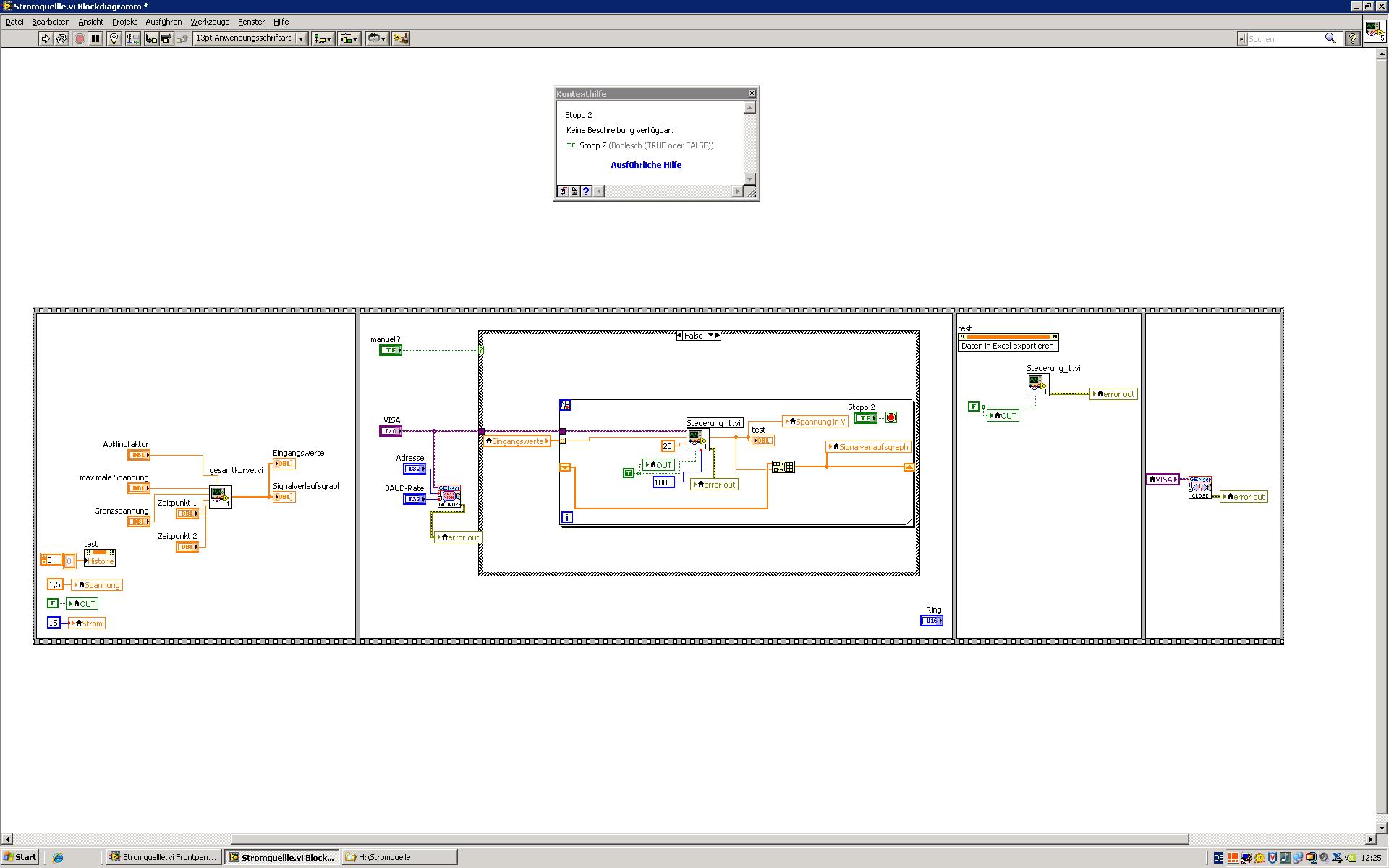

25.04.2013, 12:06
pYro.O Offline
Beiträge: 7
Soweit so gut. Es läuft an sich alles so wie es technisch soll. Nur ein kleines Problem bleibt noch. Dem 2. Plot (der weiße) läuft ein Stück Linie möchte ich es mal nennen vor.
Wie kann ich das abstellen.
Code und Bild im Anhang.
25.04.2013, 12:20
Beiträge: 17.538
Hallo pyro,
es gilt im Allgemeinen der Grundsatz: Text gegen Text, Bild gegen Bild, VI gegen VI. Das, was du bereitstellst, bekommst du auch zurück.
Bisher zeigst du nur Bilder - ich habe aber keine Lust, extra alles möglich nachzuprogrammieren, um dir auch ein Bild bereitzustellen.
Warum hängst du nicht einfach dein VI an?
