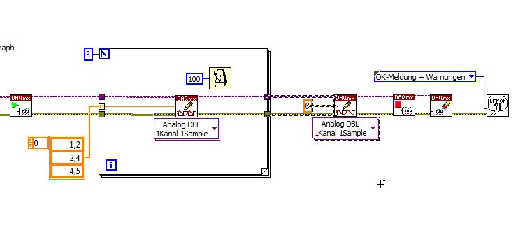

Hi Leute,
habe um mein Hauptprogramm eine For-Schleife über die ich meine gewünschten Durchläufe vorgeben kann.
Nachdem die Schleife z.B. meine gewünschte 3 mal Durchlaufen wurde, stoppt das Programm wie gewünscht.
Allerdings bleibt mein Ventil dann bei der Spannung, bei welcher der letzte Durchlauf endet.
Jetzt zu meiner Frage:
Da ich mein Ventil schützen will, damit es nicht ewig auf möglicherweise 5V oder ähnlichem stehen bleibt, möchte ich, dass das ganze Programm dann auf einen beliebigen Wert, z.B. 1V oder 0V, schaltet und nicht auf dem letzten Wert des letzten Durchlauf´s bleibt.
Hoffe es ist etwas verständlich, sonst einfach Fragen.
Grüße Jacky

so vielleicht?

Hallo Jacky,
Zitat:dachte das geht einfacher
Hmm
THINK DATAFLOW!
Zitat:möchte ich, dass das ganze Programm dann auf einen beliebigen Wert, z.B. 1V oder 0V, schaltet und nicht auf dem letzten Wert des letzten Durchlauf´s bleibt.
Du willst etwas nach Ablauf der Schleife erledigen: dann musst du es auch programmieren!
Deshalb wie gezeigt: nach der Loop einfach einen Wert ausgeben…

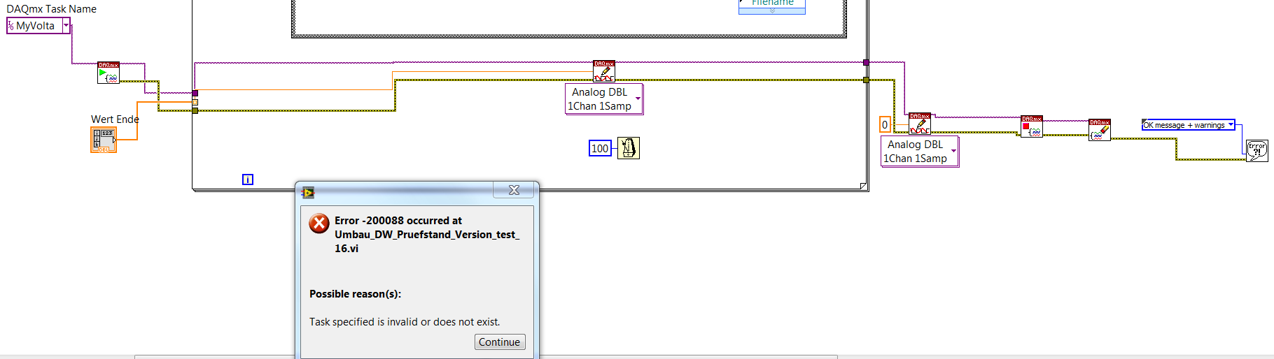

Könnt ihr mir sagen wo der Fehler ist?!
13.05.2014, 04:41
RE: For-Schleife
Der Fehler ist, dass Du die LV-Beispiele DAQmx/Ausgabe nicht angeschaut hast. Ausgabe funktioniert so: Erst mit DAQmxWrite Daten bereitstellen, dann starten. Nicht umgekehrt.
Man kann übrigens beim Beenden des VI das DAQmx-Gerät rücksetzen. Dafür gibt es eine Funktion. Dann muß man nicht den Wert 0 übergeben. Das Rücksetzen betrifft die ganz Karte mit allem was drauf ist.

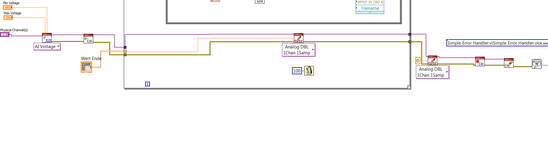

Habe es doch jetzt genauso gemacht wie in dem Labview Beispiel "On Demand Output"?! Und der Fehler kommt immer noch...Sad

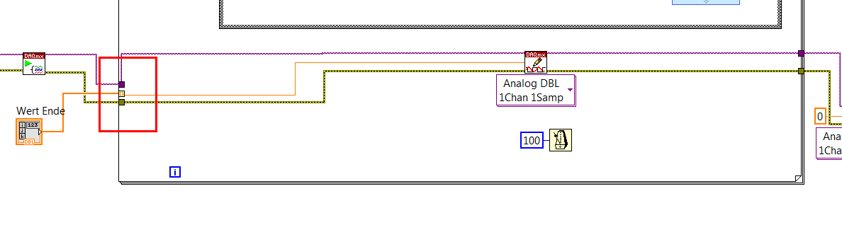

RE: For-Schleife
Problem ist, dass du an der markierten Stelle die Task-ID verlierst.
Wenn die Schleife zwecks Auto-Indexing 0x ausgeführt wird, dann die die Task-Refnum am Ausgang ungültig.
Ersetze den Tunnel durch eine Schieberegister, dann funktioniert es auch bei 0x Schleifenausführung.

RE: For-Schleife
Den Tunnel für die DAQmx Task-Refnum durch ein Schieberegister ersetzen, also so:
Think Dataflow: Wenn die Schleife zwecks Autoindexing kein einziges Mal ausgeführt wird, dann wird ohne Schieberegister am Ausgang der Schleife der Default-Wert für die Task-Refnum ausgegeben, und das ist eine "ungültige" Task-Refnum.
