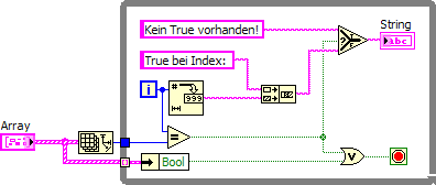

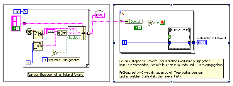

Hmm, geht doch auch ohne Schieberegister...
Lv86_img
Sonstige .vi  Search_for_True.vi (Größe: 8,95 KB / Downloads: 399)
Gruß SeBa

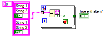

26.08.2009, 13:07 (Dieser Beitrag wurde zuletzt bearbeitet: 26.08.2009 13:12 von Lucki.)
For Schleife vorzeitig beenden
' schrieb:Ich musste es zwar jetzt doch noch mit Schieberegister lösen,
Schieberegister braucht man aber nicht, siehe Beispiel. Wenn es nur false gibt, dann ist der Ausgangswert false, bei vorzeitigen Schleifenabbruch wege eines true ist der Ausganswert true:
