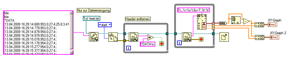

ich hab da ein kleines problem mit dem einlesen von daten. die sind folgendermaßen gespeichert:
Code:
*DATA
13.04.2009 16:29:14.680;953,0;27,4;25,8;3,41
13.04.2009 16:29:14.779;953,0;27,4;;
13.04.2009 16:29:14.879;954,0;27,4;;
13.04.2009 16:29:14.979;953,0;27,4;;
13.04.2009 16:29:15.078;952,0;27,4;;
13.04.2009 16:29:15.178;954,0;27,4;;
13.04.2009 16:29:15.277;954,0;27,4;;
13.04.2009 16:29:15.377;954,0;27,4;;
13.04.2009 16:29:15.477;953,0;27,4;;
also zuerst datum und zeit, und dann noch druck und 2 verschiedene temperatur kanäle. ich les das jetzt mit der read from spreadsheet file.vi ein allerdings bekomm ich die trennung der einzelnen kanäle nicht hin.
welchen format string muss ich da verwenden damit der mir die spalten einzeln ins array reinschmeisst?
mein versuch wär mal der gewesen:
Zitat:%s; %,f; %,f ; %,f ; %,f ;
allerdings klappt das nicht so richtigHuh

Es gibt noch eine andere Möglichkeit: Zeilenweise mit for-Schleife einlesen und jede Zeile sofort konvertieren.
Und beim Zeitstring hast Du Glück: In Deiner Datei wird haargenau die "Landestypische Datums und Zeitangabe" benutzt. Dafür gibt es das Formatierungszeichen %c. Zusammen mit der Millisekundenangabe und dem immer zu benutzenden Zeitcontainer wird daraus <%c%3u>T.
Lv86_img
Sonstige .vi  Plot.vi (Größe: 12,62 KB / Downloads: 742)

das erste programm is schon fertig :-) also gleich zum nächsten. dabei benutz ich die daten die ein anderes programm(nicht LabVIEW) speichert. also kann ich an der grundformatierung nix ändern. also leider keine englischen kommas.
zu den formatstrings: in der hilfe stehen zwar einige allerdings weiss ich noch nicht ganz wie man verschiedene formatierungen zusammenfasst. da gibts einige ";"...kann man mit denen nicht eine ganze zeile auf einmal auslesen?
so quasi einen array aus strings wobei man das ";" als trennzeichen angibt. was heisst "%,;%<%c%3u>T;%f;%f" zb genau?
@luki
leider geht das programm bei mir nicht aber so in etwa hätt ichs mir auch vorgestellt. wieso muss man das eigentlich zeilenweise auslesen? kann man nicht gleich die ganze file in einen array speichern und dann zeilenweise verändern?
[code]Error 1 occurred at Scan From String (arg 1) in Plot-1.vi

Format Strings
bis zum scan from string klappt alles super. dort stimmen die formatstrings ned. ich tipp mal auf den zeitstempel formatireungsstring :-(
Lv86_img
Sonstige .vi  einlesen.vi (Größe: 11,02 KB / Downloads: 480)

ScanFromString sucht nach genau den Werten, die der Formatstring beschreibt. Deshalb bietet sich das zeilenweise Auswerten an - oder willst du alle Formatcodes für ein komplettes Array (mit möglicherweise unbekannter Anzahl Zeilen) in den Formatstring schreiben?

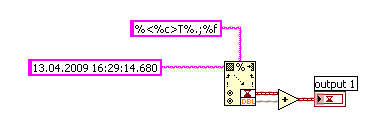

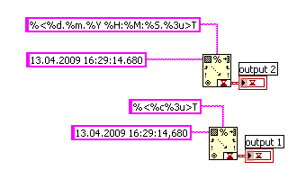

Erst mal ein Screenshot:
Das obere VI liefert (auch bei mir) eine Fehlermeldung, das untere dagegen nicht. Man beachte den feinen Unterschied, oben sind die Sekundenbruchteile mit Punkt abgetrennt, unten mit Komma.
Im Gegensatz zu Lucki steht mein LabVIEW auf "use localized decimal point", erwartet also ein Komma als Trennzeichen. Daher habe ich offensichtlich ein Problem mit dem Punkt im Zeitstempel-Format als Trennzeichen für die Sekundenbruchteile -> Error 1 at Scan from String!
Ich habe versucht, das durch zusätzliche Vorgabe von %.; im Timeformat oder durch explizite Eingabe des Timeformat-Strings inklusive Punkt, so wie im Screenshot zu sehen, zu lösen. Geht leider nicht. Da muss NI nachbessern, ganz klar...
Lösung für physiker13:
1) Du stellst auf "nicht-lokalisierten Dezimalpunkt" um.
2)
Und zum Abschluß, in deinem hochgeladenen VI solltest du am "Read from Spreadsheet VI" am Delimiter-Eingang unbedingt ein ";" anschließen:
Zuerst mal muß ich erklären, daß ich das Komma als Dezimaltrennzeichen total aus meinem System verbannt habe. Also bereits die Windows-Voreinstellung ist Dezimalpunkt. Es macht demzufolge bei mir in LabVIEW keinen Unterschied, ob ich das lokalisierte oder das LabVIEW-System Dezimalzeichen verwende.
Mir ist schon früher aufgefallen, daß beim Zeitstring der Dezimalpunkt anders behandelt wird als normal. Das sieht man auch schon an der Textdatei im Posting #1: Sie wurde offensichtlich mit Laview generiert, mit Komma els Dezimalzeichen. Das Dezimalzeichen für die Sekundenbruchteile ist aber trotzden ein Punkt!
Und bei beim Rückwärts-Vorgang (Datums/Zeitstring zu Zeitstempel) gibt es die gleichen Merkwürdigkeiten.
Mit Dezimalpunkt geht alles in Ordnung, mit Komma gibt es für mich mit dem %c -Formatierungszeichen überhaupt keine Möglichkeit, den String zu konvertieren. Allerdings kommt auch keine Fehleremeldung. Das Zeichen %,; bewirkt nichts, eingefügte Kommas bewirken auch nichts. Wahrscheinlich wird es mit dem ausführlichen Zeit-Formatstring irgendwie gehen, habe jetzt nur keine Lust das zu probieren.
