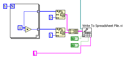

ich möchte gerne mit write to spreadsheet file mehrere Messwerte in eine Datei schreiben, aber mit unterschiedlichen Formaten in einer Messwertzeile. Ist dies möglich? In meinem Beispiel werden nur Demo-werte erzeugt.
Vielen Dank für die Hilfe.

Das VI unterstützt nur einen Formatstring auf einmal.
Du kannst aber vorher selbst die Zahlen in Strings umwandeln, ganz wie du es gerne hättest.

:)Danke für die schnelle Hilfe SeBa.
Mit der Umwandlung in strings vorher ist dann ja alles möglich.
