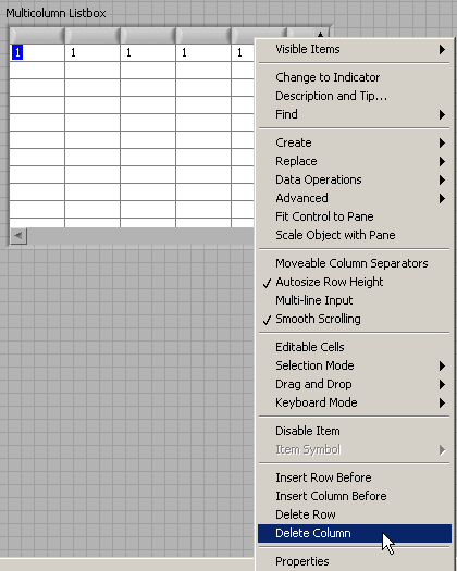

es geht um Formatieren v. Zellen im mehrspaltigen Listenfeld - Textposition/Farbe.
Habe 5.000 Zeilen x 5 Spalten formatiert (mehrere Tabelen), um zu schauen wie lange es dauert.
und nach dem Speichern war mein Programm deutlich grösser. Die Tabellen waren "leer".
Nur die Formatierung ist irgendwo steckengeblieben. Das wollte ich schon ausnutzen, um das ganze nicht jedes mal zu formatieren.
Die 5.000 Zeilen brauche ich aber wirklich nicht.
Geht es rückwärts? Möchte nicht die Listenfelder neu anlegen (und die neu gestallten).
Danke!

Habe folgende funktionierende Idee:
In jede Spalte mindestens eine Wert eintragen und dann die Spalten löschen:
MfG, Jens

Formatieren v. Zellen im Listenfeld
' schrieb:Habe folgende funktionierende Idee:
[attachment=40878:Image01.png]
MfG, Jens
Hallo Jens,
werde es morgen versuchen (habe zu hause kein LabVIEW).
Es wird bestimmt funktionieren. Die 5 Spalten zu löschen ist leichter als die 5000 Zeilen zu vernichten...
Danke!
