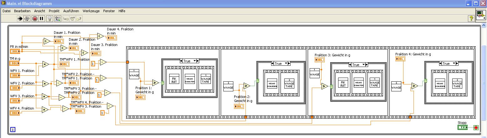

Jetzt zu meinem Projekt welches ich in LabVIEW 2012 SP1 f4 umsetze: lv12_img
Ich möchte mit Hilfe einer Relaiskarte die an COM1 angeschlossen ist und 2 KERN Waagen die an COM2 und COM3 angeschlossen sind einen Fraktionssammler schreiben der sich folgendermaßen verhalten soll:
Gefäß für die 1. Fraktion auf Waage 1 läuft bis zu einer bestimmten Gewichtsgrenze (als Testdatum 10g) voll und es wird dann ein Schlauchquetschventil über die Relaiskarte geschalten, sodass dann ein Gefäß für die 2. Fraktion auf Waage 2 bis zu einer neuen Gewichtsgrenze (auch als Test 10g) volllaufen kann. Das Ventil wird dann geschlossen sodass die 3. Fraktion in ein Gefäß läuft das sich wieder auf Waage 1 befindet (bis zur Gewichtsgrenze 30g). Ventil wird wieder geschalten sodass die 4. Fraktion in ein Gefäß das sich wieder auf Waage 2 befindet laufen kann (bis zur Gewichtsgrenze 50g).
Was bereits funktioniert ist die Kommunikation mit den Waagen (VISA, Befehl an Waage schicken Daten zu senden, zurückgelieferten String lesen und den String so manipulieren, dass ich daraus ein INT/DBL mache um Vergleichsoperationen durchführen zu können) und das Öffnen und Schließen des Ventils über die Relaiskarte.
In meinem VI hat es bisher immer nur geklappt die 1. Fraktion und die 2. Fraktion erfolgreich zu sammeln, die 3. und 4. Fraktion lassen sich nicht korrekt sammeln, weil leider die Abbruchbedingung der 1. und 2. Fraktion greifen und die 3 Fraktion bei 10g und die 4. Fraktion bei 10g endet.
Ich habe bei der Lösung meiner vorherigen Probleme immer wieder den Leitspruch "THINK DATAFLOW" gelesen aber irgendwie stell ich mich zu dumm an bzw. habe das Datenflussprinzip in LabVIEW noch nicht wirklich verinnerlicht... In meinen Büchern die ich hier vor mir zu liegen habe stand dazu auch ein treffendes Zitat: "Die Parallelität der Abarbeitung ist hier kein Segen, sondern ein "Fluch"." Confused

Ich habe ein weiteres Problem entdeckt, wo ich nicht zur Lösung komme obwohl es sicherlich irgendwie gehen muss...

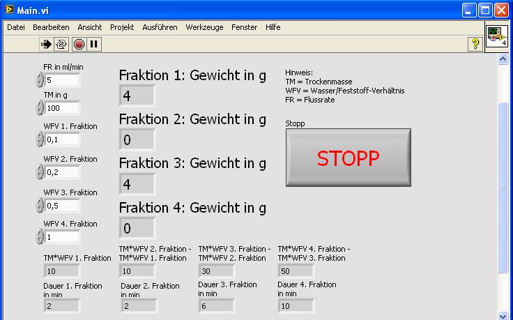

Wenn ich mein Main.vi laufen lasse werden "Fraktion 1: Gewicht in g" und "Fraktion 3: Gewicht in g" oder "Fraktion 2: Gewicht in g" und "Fraktion 4: Gewicht in g" immer zusammen angezeigt, siehe 1. Attachment "FPMainVI":
Das zugehörige BD sieht so aus, 2. Attachment "BDMainVI":

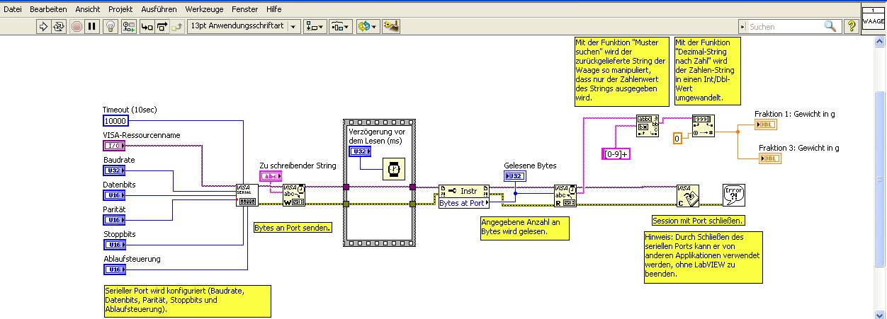

Ich habe gerade in meinen SubVIs "Waage1_auslesen" und "Waage2_auslesen" einfach jeweils ein weiteres numerisches Anzeigeelement hinzugefügt: "Fraktion 3: Gewicht in g" im SubVI "Waage1_auslesen", siehe 3. Attachment "BDWaage1_auslesen":
und in SubVI "Waage2_auslesen" analog dazu "Fraktion 4: Gewicht in g".
Leider verhält sich das MainVI wie vorher: Ich starte das Programm und mir wird auf dem FP unter "Fraktion 1: Gewicht in g" und "Fraktion 3: Gewicht in g" das gleiche angezeigt...
Demnach kommt es nie dazu, dass die 3. Fraktion bis 30g laufen kann sondern sie wird immer bei 10g durch die Abbruchbedingung für die 1. Fraktion unterbrochen...
Wie schaffe ich es, dass die 3. und 4. Fraktion jeweils eigenständig angesprochen werden können? Sowas müsste ich doch durch den Einsatz von lokalen oder globalen Variablen lösen können oder?
Oder kann ich vielleicht einfach Schalter hinter den Fraktionen setzen und diese nutzen um die jeweiligen Fraktionen anzusteuern? Also z.Bsp. Schalter hinter Fraktion 1 auf True setzen dann soll nur Fraktion 1 erfasst und unter "Fraktion 1: Gewicht in g" auf dem FP angezeigt werden und wenn Schalter hinter Fraktion 3 auf True gesetzt wird dann soll eben nur Fraktion 3 erfasst und unter "Fraktion 3: Gewicht in g" auf dem FP angezeigt werden...

kann deine VIs mangels passender LV-Version nicht anschauen, aber die Bilder sind auch schon aussagekräftig:
Wann immer du Sequenzen wie im Bild anlegst, solltest du über das Konzept einer Statemachine nachdenken.
Dann wird es recht einfach, den gleichen State (z.B. Waage1 befüllen) mit einem Parameter (z.B. 10g oder 30g) aufzurufen...
Zitat:Leider verhält sich das MainVI wie vorher: Ich starte das Programm und mir wird auf dem FP unter "Fraktion 1: Gewicht in g" und "Fraktion 3: Gewicht in g" das gleiche angezeigt...
Was erwartest du, wenn du den selben Wert in zwei verschiedenen Indicators anzeigst?
Hier greift gleich der Spruch "THINK DATAFLOW"... Big Grin

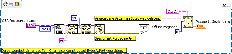

Zitat:Kann man bei der Funktion "Muster suchen" in den regulären Ausdruck mehrere reguläre Ausdrücke suchen lassen? In meinem Fall ist es so, dass die Waage ja auch negative Werte anzeigen kann aber das umgehe ich aktuell weil ich im beim Muster suchen [0-9]+ angegeben habe um im String nur die Zahlenwerte suchen zu lassen.
1. Muster suchen kann nur einen RegEx suchen. Der RegEx kann aber durchaus komplizierter sein...
2. MusterSuchen ist hier vielleicht die falsche Funktion, ebenso wie "DezimalstringNachZahl". Ersteres hast du mit einem (noch) nicht korrekten RegEx versehen, zweiteres wandelt dir keine gebrochenen Zahlen...
3. Ich empfehle (fast) immer ScanFromString: Du kannst einen Offset vorgeben (Waagen liefern meist eine Rückmeldung mit fester Anzahl Zeichen vor dem Messwert) und du kannst einen passenden Formatcode vorgeben (hier wahrscheinlich "%.;%f"; evtl. auch gefolgt von einem "%s", um die Einheit abzufragen)!

zu deinen VIs:
- Das WaageLesen könnte so aussehen:
- Du brauchst auch nur ein "WaageLesen" (statt Waage1 und Waage2), wenn du den COM-Port als Parameter übergibst...
- Das gleiche gilt für WaageTara: Übergebe den COM-Port als Parameter und du brauchst nur eine Funktion für beide Waagen...
- WaageLesen und WaageTara unterscheiden sich auch nur um einen Parameter, könnte man also auch zusammenfassen...
- "RelaisSchalten", "RelaisSchließen" und "RK INIT" unterscheiden sich auch alle nur durch einen einzigen Parameter, also auch hier: eine Funktion reicht aus...
- Benutze den ErrorCluster, um DATAFLOW zu erzwingen, dann brauchst du die Sequenzstruktur nicht mehr!
- Es gibt eine Funktion "-1", warum nutzt du die nicht?

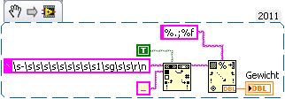

Die Kern Waagen liefern wenn ich den "w"-Befehl schicke immer im folgenden Format zurück:
Bei negativem Gewicht in \-Code-Ansicht: \s-\s\s\s\s\s\s\s\s\s1\sg\s\s\r\n ergibt in normaler Anzeige „- 1 g “ oder
bei positivem Gewicht in \-Code-Ansicht: \s\s\s\s\s\s\s\s\s\s\s0\sg\s\s\r\n ergibt in normaler Anzeige „ 0 g “
Also es ist so, dass immer 11 Zeichen vor dem Gewicht stehen. Ich teste das mit ScanFromString!

Zitat:Die Kern Waagen liefern...
Wer hat denn dieses Format verbrochen? Variable Anzahl Leerzeichen zwischen Vorzeichen und Wert...
Quick&Dirty-Lösung:
