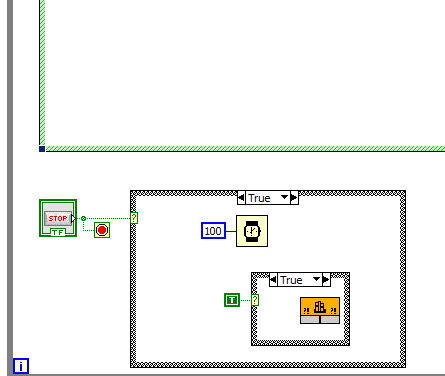

wenn ich von LV in einer DLL Speicher dynamisch reservieren lasse, aus diesem etwas lese, und diesen danach mit einer Funktion der DLL wieder freigebe, verschwinden die angezeigten Daten (logisch), aber Labview stürzt sofort darauf ab. Wieso?
Konkret habe ich eine Funktion, die mir ein Array dynamisch erzeugt, und in dieses Werte hineinschreibt. Diese lese ich mit Labview aus, und will nach dem Auslesen bei Beendigung des VI den Speicher wieder freigeben. Das Array zeigt darauf nichts mehr an, und das VI stürzt ab.
Wie kann ich dann das Array freigeben, um kein Speicherleck zu erhalten?

Ich habs lösen können, das Problem war offensichtlich, dass ich die externe Funktion zur Speicherfreigabe ohne Wartezeit aufgerufen habe, aber Labview anscheinend noch mit der Abarbeitung einiger anderer Programmteile nicht fertig war, die auf den nun nicht mehr existenten Speicher zugreifen wollten. Mit Wartezeit funktionierts nun.

Zitat:Wie führt denn LV eigentlich das Programm aus? Parallel, oder sequentiell von links nach rechts?
Schon mal den Begriff DATAFLOW gehört?
- Ein Programmteil wird ausgeführt, wenn alle nötigen Daten bereitstehen.
- Daten werden per Draht transportiert.
- Wenn zwischen Programmteilen keine Datenabhängigkeit besteht, werden sie (quasi) parallel abgearbeitet.
- Likns/Rechts und Oben/Unten sind relativ. Man kann einen Monitor auch drehen Big Grin

Autsch, das kann immer noch schief gehen, trotz Wait Funktion.
Du kannst überhaupt nicht vorhersagen, wann der "CleanUp" Aufruf ausgeführt wird. Der hängt einfach parallel zum Rest vom Code drinnen.

Aber das würde doch meine These stützen: Wenn ein Teil des Programmes noch auf Daten zugreift, die ein anderes Programm ohne Wartezeit sofort löscht, gibt es einen Crash. Und damit ist doch eine gewisse Wartezeit nötig, oder?

Zitat:Wenn ein Teil des Programmes noch auf Daten zugreift, die ein anderes Programm ohne Wartezeit sofort löscht, gibt es einen Crash
Symptombeobachtung: Korrekt.
Zitat:Und damit ist doch eine gewisse Wartezeit nötig, oder?
Analyse: Falsch.
Was du brauchst, ist DATAFLOW. Du musst eine explizite Abhängigkeit der Programmteile schaffen. Gern genutzt wird dafür ein ErrorCluster-Draht...
P.S.:
- Schön sind immer wieder Case-Strukturen, die vom Compiler wegoptimiert werden können. (TRUE-Konstante am Selektor)
- Schön auch die nicht-DATAFLOW-konforme "Wartezeit", die an dieser Stelle überhaupt nichts bringt, da sie parallel abgearbeitet wird...
THINK DATAFLOW!
