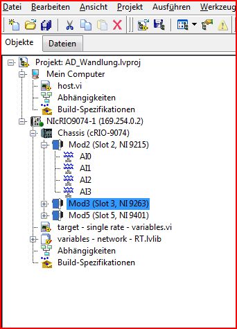

Also die Variable ist ein teil von dem NI-9215 und ist einer Analog Inputs des Moduls. Ich hänge mal ein Bild an vom Projekt Explorer wie das dann aussieht.
Abgetastet wird wenn ich mich nicht irre mit 1kHz.
Hoffe das hilft dir weiter.

leider kann ich die 8.6er VIs nicht öffnen :-( Mir ist aber was an deinem Projektbild aufgefallen.
Zitat:Also die Variable ist ein teil von dem NI-9215 und ist einer Analog Inputs des Moduls. Ich hänge mal ein Bild an vom Projekt Explorer wie das dann aussieht.
Wo ist denn dein FPGA.VI in dem Projekt? Habe ich das übersehen? Ich sehe lediglich ein Host.VI und ein "target - single rate - variable.VI". Ist das das RT.VI? Das FPGA.VI braucht man doch für das cRIO! Im FPGA passiert die eigentliche Datenerfassung. Dort kannst du auch die Zykluszeit (=Abtastfrequenz) festlegen. Die Messwerte werden dann über einen DMA-Kanal per FIFO vom FPGA.VI an das RT.VI weitergeleitet.
Im RT.VI hast du dann eine weitere Schleife, um die Daten vom FPGA-FIFO auszulesen. Diese Zykluszeit kann aber unterschiedlich sein. Du musst dann darauf achten, dass du die dts von der FPGA-Schleife und nicht von der RT-Schleife nimmst.
Prinzipiell gibt es verschiedene Vorgehensweisen:
1. du arbeitest mit "single rate", d.h. du erfasst einen einzigen Messwert im FPGA und übergibst ihn direkt an das RT. Das wäre ok bei langsamer Datenerfassung.
2. du arbeitest mit "multi rate", d.h. du erfasst eine ganze Reihe von Messwerten und übergibst sie komplett in einem Rutsch an das RT. Das ist sinnvoll bei schneller Datenerfassung, weil das FPGA die dafür bessere Performance besitzt und du das Array dann auch einfacher im RT auswerten kannst (z.B. mit FFT)
Ich vermute mal anhand der VI-Bezeichnung, dass du wie Punkt 1 misst, d.g. du bekommst immer nur einen Messwert und musst sie dann im RT zusammenfrickeln. In deinem Fall wäre es besser wie in Punkt 2. Vielleicht ist dann auch anhand der Projekteinstellung für "multi rate" (sofern es geht) dein Problem schon gelöst.

Also wenn man ein Projekt erstellt hat man die Auswahl zw. Echtzeitprojekt und FPGA-Projekt. Wenn man ein Echtzeitprojekt wählt (wie in meinem Fall) taucht dann auch kein FPGA.vi o.ä auf das ist nur bei einem FPGA-Projekt so.
Ich werde am Montag mal deine Tips umzusetzen.

Hat sich da in LV8.6 irgendwas geändert? RT ist "lediglich" ein Echtzeit-Projekt. Beim CompactRIO kannst du da nur mit der CPU arbeiten, ohne Datenerfassung. Diese erfolgt über die IO-Module, die du mit dem FPGA.VI liest/schreibst, d.h. du kommst bei Einsatz eines cRIO meines Wissens nach um ein FPGA-Projekt gar nicht herum. Kannst du wirklich so schon messen? Würde mich interessieren!

Also daten erfassen funktioniert schon. Allerdings sollen die Daten ja nicht weiter verarbeitet werden ich möchte ja lediglich in Echtzeit die aktuelle Frequenz des Motors anzeigen. Also ohne irgendwelche weiteren verarbeitung der gesammelten Messwerte, halt nur Echtzeit.
Ich kann die Variablen auf lesen und schreiben umstellen um zwischen verschiedenen VI´s zu kommunizieren, falls du das jetzt meinst.
