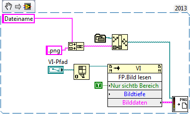

Hallo Leute!
Ich hänge mal wieder fest.
Ich probiere zur Zeit die Webserver-Variante um immer eine aktuelle Anzeige der Oberfläche im Internet verfügbar zu machen. Allerdings wird dies in der finalen Version nicht funktionieren, da die LabVIEW Runtime auf dem Server nicht ausgeführt wird. Da hatte ich mir überlegt, das FP als PNG-Datei minütlich zu speichern und das png dann in eine HTML einbinden. Allerdings bekomm ich das ganze nicht hin. Es hapert bei mir im Moment an zwei stellen.
Zum einen, kann ich nur einzelne Elemente des FP als png datei ausgeben lassen (über Methodenknoten).
Zum anderen erschließt sich mir noch nicht, welche Schleife ich dafür benötige. Ich will das die Anzeige weiterhin in Echtzeit aktualisiert wird, aber der Ausdruck nur minütlich stattfindet.
Besten Dank schonmal für eure Hinweise.

Hallo Wolf,
im Anhang mal ein Code für die Screenshots als PNG.

Oder du nimmst die Funktion "Verstrichene Zeit" und setzt deinen Code in eine Case Struktur.
Hier mal als Vi gespeichert
10.0 .vi  Screenshot.vi (Größe: 7,32 KB / Downloads: 344)

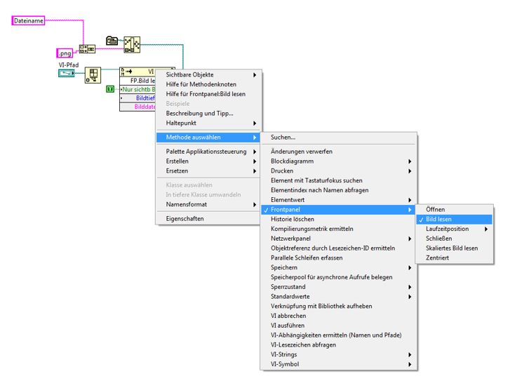

Der vollständigkeit halber hab ich aber noch eine kurze Frage:
Wie hast du den Methodenknoten mit dem Frontpanel verknüpfen können?
In meiner Auswahlliste fehlt das komplett Sad

Unter Appsteuerung --> Methodenknoten

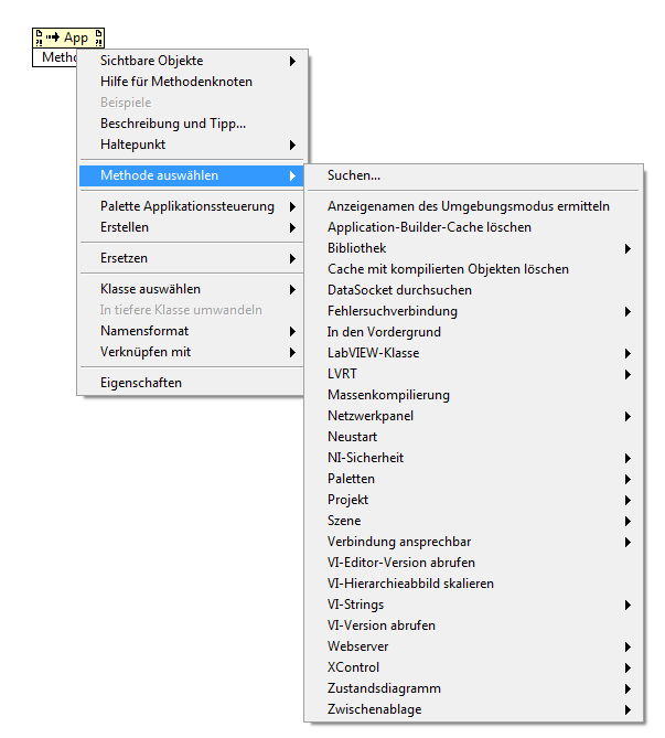

an deinem Methodenknoten habe ich das gesehen, aber wenn ich den Methodenknoten einfüge, dann sehe ich nur folgende Menüpunkte...
Das ganze muss ja bei mir auch vorhanden sein, das kommt ja nicht durch ein Addon oder so.

Du musst beim Eigenschaftsknoten davor noch auf
Klasse auswählen --> VI-Server --> VI --> VI
dann kann das Frontpanel unter Methode auswählen.

Ah okay vielen Dank.
Hab aber grad auch rausgefunden, das die Auswahl Frontpanel erscheint sobald ich "VI Reference öffnen" mit dem Methodenknoten verbinde.
