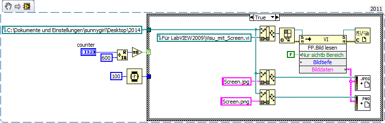

Ich habe doch noch Probleme mit der PNG Datei.
Ich lass das komplette FP, also nicht nur den sichtbaren Teil alle 60 Minuten abspeichern und überschreiben. Allerdings habe ich das Problem das nach einer gewissen Zeit (fenau kann ich es nicht sagen, aufgefallen ist es mir erst nach einer Stunde Betrieb) verschiebt sich der Screeshot. Die Anzeigen im oberen Bereich fehlen, dafür habe ich unten einen leeren grauen Streifen. Ab und zu sind auch Screenshots dabei, welche total in sämtliche Richtungen verschoben sind.
Kennt jemand das Problem und hat eine Lösung parat?
Wenn ich das VI stoppe und wieder starte, läuft es erstmal wieder, nach ~5 Minuten schon nicht mehr. Sad

bitte mal das VI zeigen und die Aufruf-Parameter nennen (wie oft aufgerufen etc.).
Wenn du Referenzen öffnest: schließt du die auch korrekt?
Ich hatte mal eine ähnliche Anwendung, wo das aber stundenlang problemlos lief (mit Screenshots im 15s-Takt)…

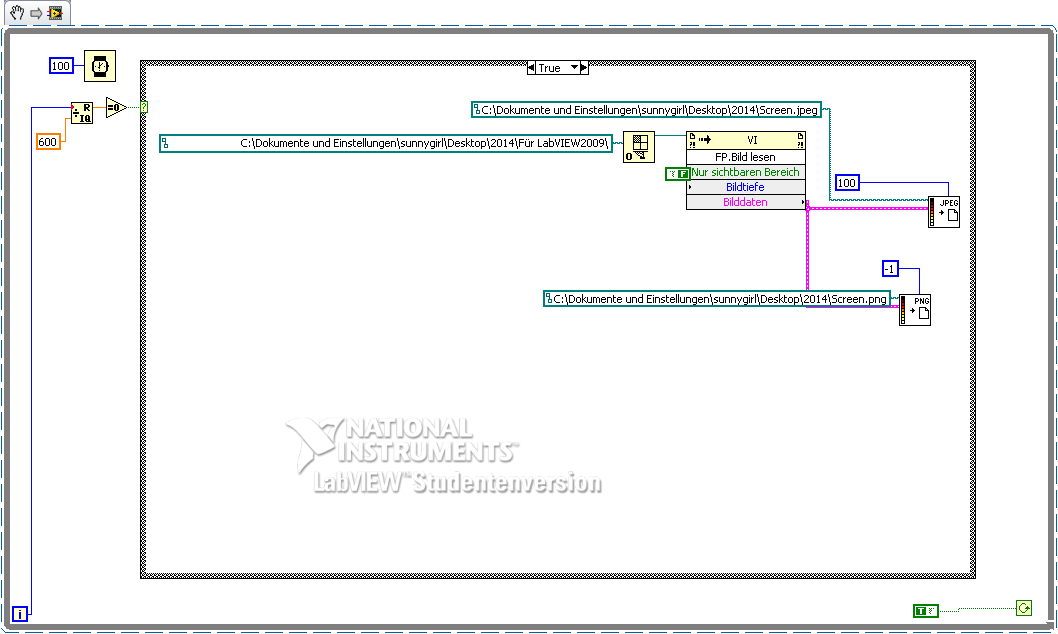

Hab das VI mal anghängt. Hab grad nu Zugriff auf 2009. Programmiert wurde das in 2011 und abwärtskompatibel für 2009 gespeichert.
in der False-Struktur werden Messwerte aufgenommen, denke ich ist hier nicht so interessant.
Öffne ich überhaupt Referenzen?! Gute Frage...
Ich lasse alle 60s einen Screenshot erstellen und als jpeg und png speichern.
Die zwei Dateiformate sind drin, weil ich ein wenig probieren wollte, was sich besser eignet...

Zitat:Öffne ich überhaupt Referenzen?! Gute Frage...
Wie ist die Antwort, wenn die Funktion "VI Referenz öffnen" heißt?
Als erste Maßnahme mal die Referenz schließen, die du geöffnet hast:
(Aufräumen schadet auch nie, wie im Bild gezeigt…)
Tipp zum subVI: wenn du so viele Werte aus dem subVI ausgeben willst, solltest du einen Cluster für diese ganzen Werte verwenden. Dann brauchst du nur einen Anschluß am ConnectorPane und kannst auch hier wieder den 4224-Standard verwenden!

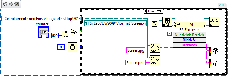

Probiers mal hiermit.
Bei mir funktionierts so.

Das habe ich bereits so in meinem VI geändert. An meinem Lappi läuft das auch einwandfrei, nur auf dem Rechner wo das VI eigentlich laufen soll später, klappt es nicht. Vorallem finde ich es komisch das es 1-2x funktioniert und dann nicht mehr. Der Origin im FP liegt in der oberen linken Ecke. Auch wenn ich die Sache mit dem Screenshot komplett in LV2009 programmiere, passiert dasselbe.
Spaßeshalber habe ich auch mal das FP als skaliertes Bild speichern lassen. Da macht er die selben faxenSad
Besteht die Möglichkeit einen fixen Bereich an Koordinaten zu speichern?
Also irgendwie von (0/0) bis (1920/1080) oder wie auch immer die Koordinaten heißen Smile
