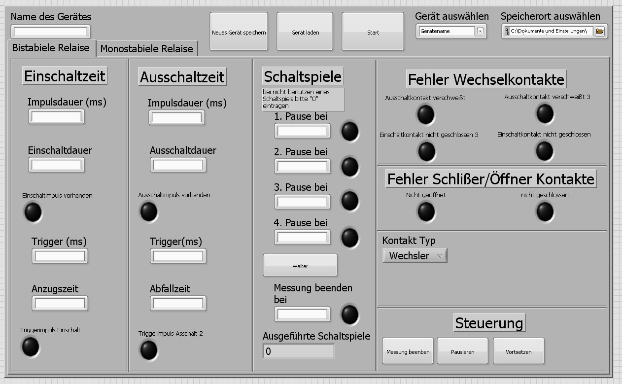

ich habe mal wieder ein Problem und zwar geht es dieses mal um die Gestaltung des Frontpanels.
Ich möchte manche Elemente des Frontpanels, die im Normalfall grau sind in einer andern Farbe darstellen.
Kann aber leider in den Eigenschaften oder den Einstellungen nichts finden wo ich diese einstellen könnte.
Im Form finde ich zwar Erklärungen dafür wie ich die Farbe von allem möglichen über einen Eigenschaftsknoten ändern kann,
aber leider nichts was mir weiterhelfen könnte.
Mein 2. Problem mit der Gestaltung ist das es nicht möglich ist 2 Sachen gleich zu benennen.
Selbst wenn die auf unterschiedlichen Registerkarten sind. Gibt es da nicht irgendwie eine Möglichkeit?

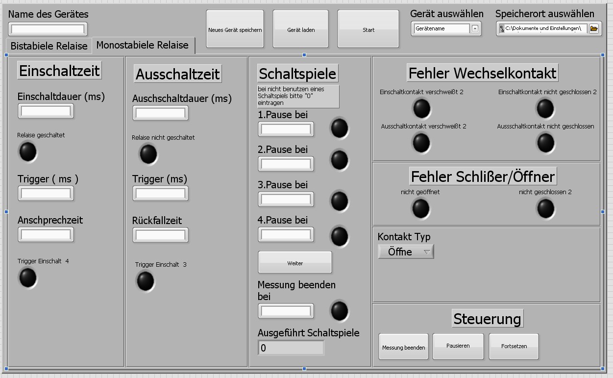

Also ich hänge hier mal 2 Screenshots an da ich mit LabView 2011 arbeite und hier schon die Probleme hatte das man es nicht öffnen konnte.
Der 1. Screenshot ist die erste Registerkarte und der 2. die ist die zweite Registerkarte.
Auf denen sich Stringelemente befinden die auf beiden eig. die Gleiche Funktion haben und auch die gleiche Bezeichnung tragen sollten.
Gefärbt werden sollten die Überschriften der Kategorien wie zum Beispiel Einschaltzeit und Ausschaltzeit. Ich hoffe das hilft euch weiter bei meinem Problem.

Zitat:Gefärbt werden sollten die Überschriften der Kategorien wie zum Beispiel Einschaltzeit und Ausschaltzeit.
Nimm doch einfach das "Pinsel"-Tool, diese "Kategorie"-Überschriften sind doch wohl nur einfache Texte!
Übrigens: Deko-Elemente haben ihre Limitierungen, z.B. sind keine Properties für den Text selbst vorhanden und man kann nur die Rahmenfarben einstellen:
Und wenn es wirklich "String"-Anzeigeelemente sein sollten: die haben die normalen PropertyNodes zum Farbeinstellung...
P.S.: "Stabil" schreibt man ohne "ie" Wink

(24.04.2012 09:46 )GerdW schrieb:  Hallo Schraqnzy,
Danke für den Hinweis bei Stabil Smile
Jetzt zum Pinsel-Tool, genau sowas suche ich schon die ganze Zeit aber kann nichts in der Art entdecken. Also liegt es wohl doch an meiner Blödheit dieses zu finden Sad
