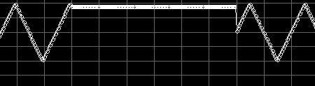

ich benutze das VI Cont Gen Voltage Wfm Internal Clock um ein Dreiecksignal zu erzeugen. Wenn ich die Generierung stoppe bleibt das Signal irgendwo stehen (Siehe Anhang). ich würde das Signal gerne dann stoppen wenn es gerade den Wert hat, den es auch beim Starten hatte (hier null).
Gibt es hier einen Trick?

Trick weiß ich jetzt nicht, aber du könntest dir das Signal anschauen und folgendes machen:
* Bei Starten den Startwert merken
* Beim Beenden nicht sofort stoppen, sondern überprüfen ob das Signal größer oder kleiner als der Startwert ist.
* je nachdem solange warten, bis das Signal die Startwert- "Schwelle" durchschlagen hat.
* stoppen
