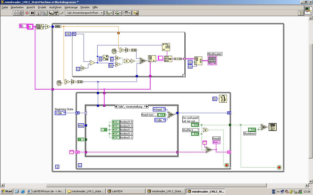

Sooooo,
hat zwar ein bischen gedauert...
...aber ich hab dann doch endlich Mal Zeit gefunden mich mit den wichtigen Dingen des Lebens zubeschäftigen.
Big Grin
Also hab ich mich daran gemacht die letzte Sequenz durch eine Statemachine zu ersetzten.
Naja, jedenfalls meine Interpretation einer StatemachineTongue
Gruß SeBa
Lv82_img
Sonstige .vi  mindreader_LV8.2_StateMachine.vi (Größe: 33,51 KB / Downloads: 482)
