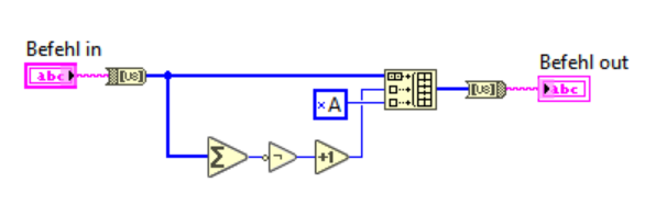

mich irritiert auch ein wenig, wie du deinen Befehlsstring zusammenstellst und was du in dem anderen VI tatsächlich sendest. Das Ganze lässt mich vermuten, dass ein Befehl aus ein paar Buchstaben (und evtl. Zahlen) besteht. Daraufhin folgt ein Semikolon, eine Checksumme und ein Linefeed. Den Befehlsstring mit fest programmierten 7 Zeichen zusammenzustellen passt doch gar nicht dazu.
Was ist denn, wenn der Befehl aus nur drei Zeichen besteht (inclusive Semikolon), wie z.B. das "CC;" oder "AR;" aus deinem anderen VI. Was macht das Gerät, wenn die Checksumme ein Linefeed ist? Soweit so unklar.
Zu deiner Checksummenberechnung: Interessant - aber vor allem ist es sehr abenteuerlich :-)
Was du brauchst, das ist doch eher so etwas:

ja, das ist genau, was ich brauche, vielen Dank dafür! Big Grin
Es war mein erstes VI, dementsprechend abenteuerlich... Construction
Tja, ich fürchte, es führt kein Weg dran vorbei, mich jetzt mit SubVIs und lokalen und globalen Variablen auseinanderzusetzen. Big Grin

Ach so und die einzelnen Eingaben bei der Checksummenberechnung hatte ich so gedacht, dass man mit verschiedenen Eingaben umgehen kann, also zum Beispiel verschiedene Volt. Du hast aber Recht, dass das VI nicht mit unterschiedlichen Längen umgehen kann.
Woher hast du die Berechnung der Checksumme? Das NOT und +1 erschließt sich mir auch nach scharfem Nachdenken nicht. Tongue

Zitat:Das NOT und +1 erschließt sich mir auch nach scharfem Nachdenken nicht.
Binäre Algebra?
In deinem VI hast du die U16-Werte addiert, dann per Q&R (modulo 0x100) auf das untere Byte begrenzt und dann rechnest du "0x100 - byte". Und diese Subtraktion ist dem NOT +1 ähnlich…

(28.07.2023 10:11 )Kaya schrieb:  Woher hast du die Berechnung der Checksumme? Das NOT und +1 erschließt sich mir auch nach scharfem Nachdenken nicht. Tongue
Wenn man so lange wie ich mit und an Labview, Prüfständen, Messeinrichtungen usw. herum programmiert, dann ist das bei so einer einfachen Checksumme ein Blick, dass das sehr viel einfacher geht und nur ein paar Sekunden bis klar ist, wie das aussehen muss. Alles andere wäre mir eher peinlich - das kommt aber auch vor.
Ganz nebenbei: Mit globalen Variablen brauchst du dich nicht zu beschäftigen. Ich hatte noch nie die Notwendigkeit diese zu verwenden. Wenn du meinst, dass du unbedingt eine brauchst, dann denke nach. Du brauchst sie nicht, da bin ich 100% sicher.
Mit lokalen Variablen ist es etwas anders. Es gilt aber auch hier, dass sie nur sehr punktuell eingesetzt werden sollten (bei VIs mit Benutzeroberfläche). In SubVIs sind sie genauso überflüssig wie globale Variablen.
