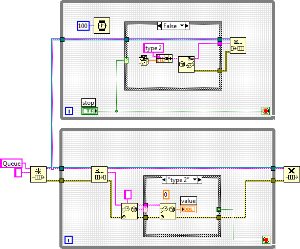

Also hier im Beispiel die Übertragung von verschiedenen Datentypen von einer Schleife zur anderen. Die Worte "type 1" und "type 2" dienen hier als Headers. Und Header zusammen mit Daten ist Package.
In diesem Beispiel habe ich zwar nur eine Queue, d.h. die Daten können nur von der oberen Schleife zur unteren übertragen werden, es ist aber sehr einfach die Funktionalität zu erweitern.

Danke. Und wie geht das mit den Referenzen? Was kann ich mir unter einer Queue-Referenz vorstellen?
' schrieb:Also hier im Beispiel die Übertragung von verschiedenen Datentypen von einer Schleife zur anderen. Die Worte "type 1" und "type 2" dienen hier als Headers. Und Header zusammen mit Daten ist Package.

' schrieb:Danke. Und wie geht das mit den Referenzen? Was kann ich mir unter einer Queue-Referenz vorstellen?
Referenz ist eine eindeutige Nummer der Queue, mehr nicht. Es ist ähnlich wie ihr Name.
Im Beispiel wird hauptsächlich gezeigt wie man unterschiedliche Informationen mit nur einer Queue übertragen kann. Es ist ähnlich als ob du eine String (oder Variant)-Variable machen würdest und die zu übertragenden Daten zuerst nach String umwandelst und dann beim Lesen der Variable wieder in den richtigen Datentyp umwandelst.
So wie ich verstanden habe wollte der Autor genau das tun, nur mit mehreren Schleifen und mehreren Richtungen.
