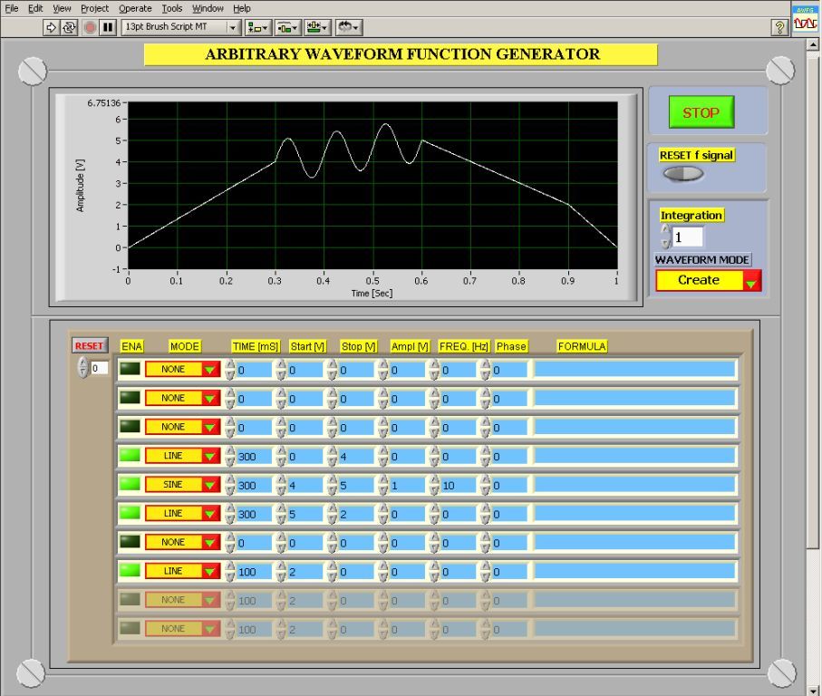

Für übermorgen werd ich den ARBITRARY WAVEFORM FUNCTION GENERATOR (Siehe Bilder) verwenden
-> kann das sein dass der im Millisekunden Bereich genau eine Millisekunde länger braucht als das was ich angebe? Wenn ja wärs ja ganz ok?
Ach übrigens ich hab auch genau das gefunden was ich brauche, aber ich befürchte dass mir dafür sogar um nachbauen die Fähigkeiten fehlen. Der Artikel der es beschreibt heißt "ARBITRARY WAVEFORM GENERATOR based on Labview" von Yue-qin und Jin-ping in "2009 International Conference on E-Learning, E-Business, Enterprise Information Systems, and E-Government"
-> Wobei da auch das Problem mit der Ungenauigkeit im ms Bereich aufauschen könnte.
