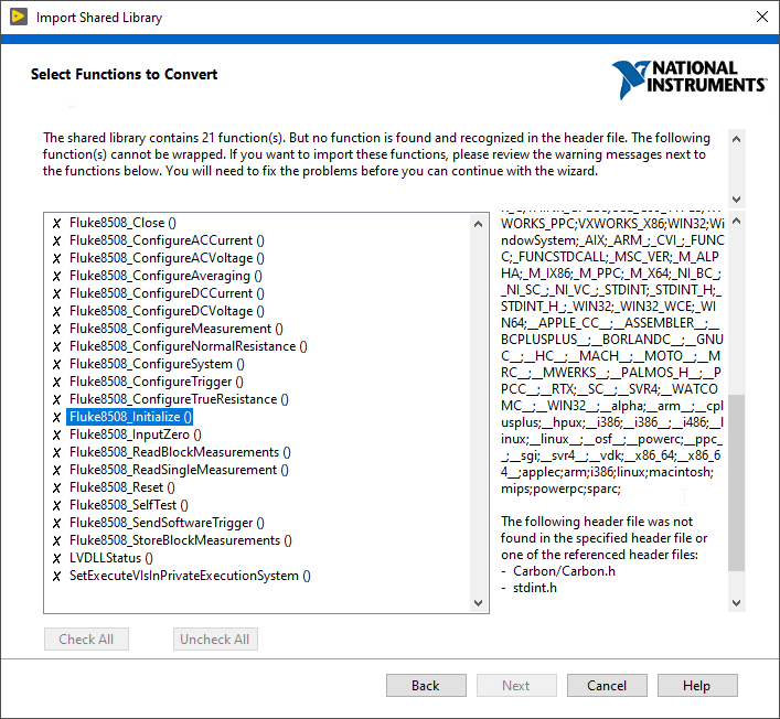

Schön. Nun wollte ich den ganzen Kram nicht ungetestet rausgeben und dachte mir: Wenn das so einfach war, dann kann ich ja auch diese DLL wieder importieren und nutzen oder zumindest per Library Function Call verwerten. Doch scheinbar sind die Funktionen nicht abrufbar.
Das Problem:
Ich verstehe nicht, was ich falsch gemacht habe oder ggf. ergänzen muss, damit die exportierte DLL korrekt verwertbar ist. Es mangelt mir hier scheinbar an elementarem Wissen. Im Anhang habe ich das ProjectFile des Treibers angehangen. Vielleicht kann mir hier jemand auf die Sprünge helfen, wo es klemmt.
Meine bisherigen (diffusen) Erkenntnisse:
  • Im Header File steht was von einer extcode.h. Beim Import über den Assistenten werde ich darauf hingewiesen, dass eben diese Datei fehlt. Mir ist nicht klar, warum bei der Erzeugung auf diese Datei verwiesen wird. Im Ausgabeverzeichnis taucht diese Datei auch nicht auf. Wieso steht das dann im Header File?
    *EDIT* Extcode.h wird erzeugt, wenn ich in den Einstellungen unter "Advanced" ein Häckchen setze, bei: Include additional Labview Header Files. Allerdings fehlen dann wiederum andere Dateien beim Import:
  • Ich habe gelesen, dass ggf. ein Preprocessor oder sowas in der Art angegeben werden kann/muss. Diesen Schritt habe ich stets übersprungen. Liegt hier des Rätsels Lösung?
  • Die Funktionen "sind irgendwie da" werden aber vom Import Assistenten nicht erkannt. Der Assistent listet mir zwar alle Funktionen auf, allerdings kann ich diesen Schritt dann nicht fortführen.

Also den Import Assistenten fand ich bisher in den sehr sehr seltenen Fällen wo ich ihn mal probiert habe immer sehr nervig.
Wenn du nur ein paar von den Funktionen testen willst, dann lege die Parameter für den Aufruf doch einfach von Hand fest.
BTW: extcode.h gehört zu LabVIEW und das findest du zusammen mit einigen anderen Dateien unter
\National Instruments\LabVIEW 2019\cincode
