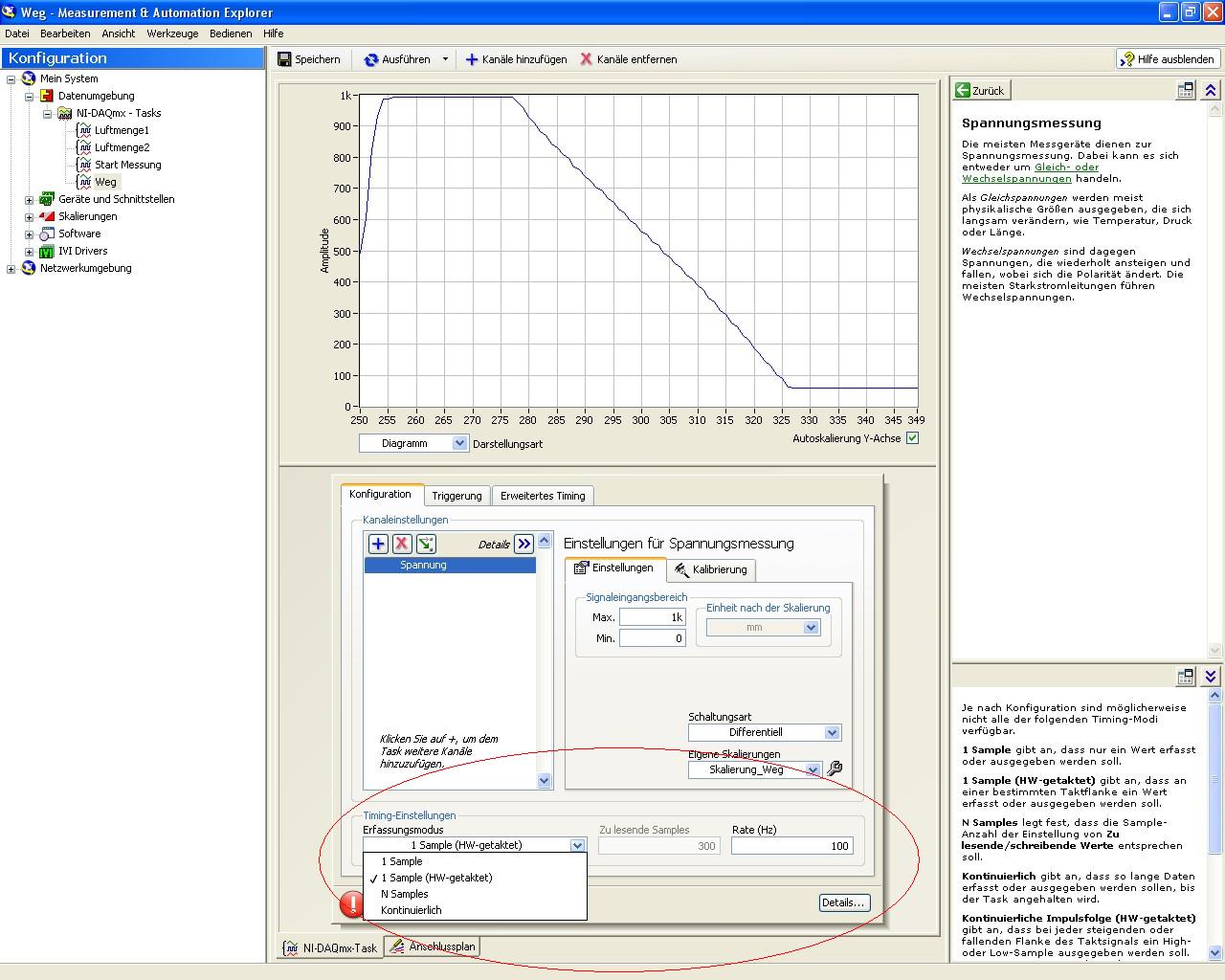

Hi ich hab mir das mal angeschaut.... ich müsste nur auf X mein Eingangssignal legen nur bei den Anfangsbedingungen weiß ich nicht so richtig bescheid, wie ich das machen muss ?
Bei meinem Bsp funktioniert es auch , aber das Geschwindigkeitsdiagram wird nicht so wirklich angezeigt.... ich hab so das Gefühl, dass es zu schnell ist oder irgendwas nicht hinter her kommt.....
Da Wegdiagram wiederum stimmt und der Verlauf reicht mir voll aus !
Sonstige .vi  geschwindigkeit_neu.vi (Größe: 154,21 KB / Downloads: 281)
(LV 8.6)
oder ist meine Einstellung in dem Grundprogramm schon falsch (siehe screenshot) ??? was wäre eine sinnvolle einstellung beim Timing bei einer Verfahrzeit von einer sekunde
es wäre schön jemand könnte da mal rüber schauen.
