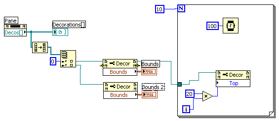

wie kann ich per Event ein Gestaltungselement sowie die darauf abgelegten Elemente z.b. LEDs verschieben.
d.h. andere X/Y Werte geben, damit sich deren Position ändert ?
Ich will bei meiner Applikation im Mac-Stile ein Menü seitlich ausklappbar machen.
Mein Hauptprogramm basiert auf einer Registerkarte, aber einige Elemente will ich quasi auf Event hin, seitlich hinter der Registerkarte rausbewegen, damit sie rechts nebne der R-Karte sichtbar werden.
ideen ?

<div align="left">Hallo,
das schreit doch wieder nach Property Nodes. Zu allen Frontpanel-Elementen gibt es auch die Eigenschaft "Position".
MfG, Jens</div>

<div align="left">Hallo, Fidel,
hatte dich falsch verstanden. Aber auch Frontpanel-Deko-Elemente (also Linien usw.) kann man zur Laufzeit verschieben.
Ich denke, da werde ich dir mal heute abend ein Bsp. hochladen.
MfG, Jens</div>
30.11.2006, 19:12 (Dieser Beitrag wurde zuletzt bearbeitet: 30.11.2006 19:14 von jg.)
Gestaltungselemente bewegen - Mac-like sidebar
so, hier ist das versprochene Beispiel (gespeichert in LV8.20):
Sonstige .vi  MoveDeco.vi (Größe: 15,9 KB / Downloads: 465)
Einziges kleines Problem: Ich weiss leider auch keinen genial einfachen Weg, um aus dem Array der Deko-Referenzen vorab zu wissen, welche Referenz jetzt zu welcher Deko gehört. Üblicherweise ist immer die zuletzt zugefügte Deko dann im Array das Element mit der Nummer 0. Sprich, wenn man ein neues Deko-Element im Frontpanel einfügt, dann wird dieses nicht am Ende des Deko-Arrays eingefügt, sondern am Anfang. Deshalb wenigstens als kleine Erleichterung die "Reverse-Array"-Funktion.
