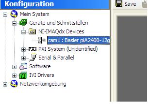

weiß jetzt nicht genau, was du meinst, mit ob die kamera noch mit dem original treiber verbunden ist.
also, wir haben schon noch den pylon-kram drauf ( ip config-tool, sdk )
aber erkennt max die denn überhaupt noch, wenn ich alles deinstalliere?

der max benoetigt den IMAQdx fuer GigE und keinen 3rd party driver
und check mal ob die CAM ueberhaupt compatible ist mit IMAQdx: http://digital.ni.com/public.nsf/allkb/EBE...6257225006FF242

also wenn du meinst, dass er im max nicht mit was anderem verbunden sein darf.. die kamera steht unter imqdx...
habe eben mal diesen test gemacht. kommt auch jedes mal nen timeout.. hab den bericht mal weitergeschickt mal sehen.
mein chef meinte, wir müssten sonst die basler-eigene dll irgendwie in LabVIEW einbinden und uns darüber dann die sachen holen. hab ich nur noch weniger ahnung von ^^

so, funktioniert. lag an der firewall, musste ausgeschaltet werden. hat die admins nich grad gefreutWink
