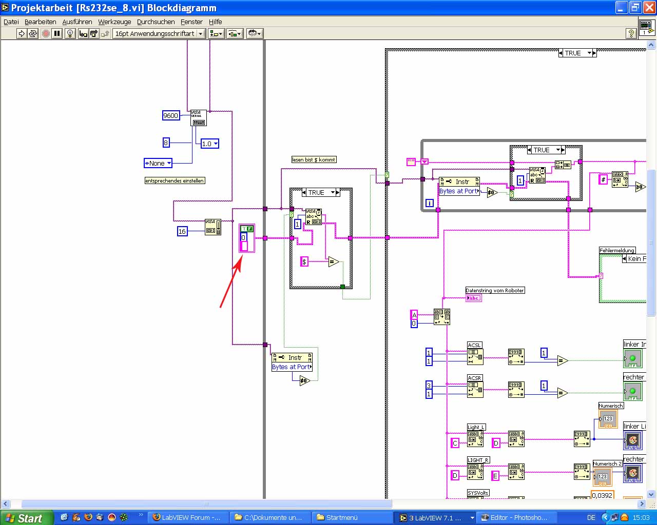

So klappt wunderbar. Mit der lokalen Variable hatte ich auch dort schon mal versucht nur is mir erst jetzt aufgefallen das man da zwischen lesen und schreiben umstellen kann Big Grin. Eine ganz kleine Frage hätte ich noch zum Schluß das ist dann auch die letzte Wink Kannst du mir noch mal sagen für was die Box ist (siehe Bild großer Pfeil)??

zuerst noch eine kleine Verbesserung: In der WhileSchleife zu Senden kann man auch den Stop-Schalter direkt anschließen. Er wurde ja noch nie verwendet.
Die mit dem Pfeil in deinem Bild angezeigte Struktur ist ein Cluster. In diesem Datenformat wird ein Fehler abgespeichert.
Aus der Hilfe kopiert:
Status ist TRUE (rotes X), wenn vor der Ausführung der Funktion oder des VIs ein Fehler aufgetreten ist oder FALSE (grüner Haken), um anzuzeigen, dass eine Warnung vorliegt oder dass vor der Ausführung des VIs oder der Funktion keine Fehler aufgetreten sind. Die Voreinstellung lautet FALSE.
Code ist der Fehler- oder Warnungscode. Die Voreinstellung lautet 0. Wenn Status TRUE ist, dann ist Code ein Fehlercode ungleich Null. Ist der Status FALSE, dann ist der Code gleich Null oder ein Warnungscode.
Quelle ist in den meisten Fällen der Name des VIs oder der Funktion, die den Fehler verursacht hat. Die Voreinstellung ist ein leerer String.
Die C-Programmierer würde zu diesem Cluster einfach "Struktur" sagen.
Man erhält dieses, indem man zum Eingang geht und mit der rechten Maustaste eine Konstante erzeugt.
Eine Besonderheit dieser Fehlerbeandlung ist folgende. Man fädelt die Fehlermeldung von z.B. Visa-öffnen zu Visa-schreiben zu Visa-schließen.
Falls die Schnittstelle nicht geöffnet werden kann, wird die nachfolgende Operation nicht mehr ausgeführt.
