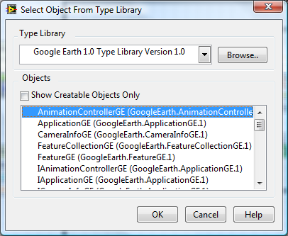

man verzeie mir evtl das falsche Unterforum. Denke es passt hier am besten. Wenn nicht bitte verschieben.
Aber zu meinem Problem: Ich möchte aus LV heraus Google Earth ansprechen. Bisher bin ich soweit, das ich weis das man dieses wohl über ActiveX macht. Ich habe mir dazu mal die VI´s angeschaut, die es von NI gibt: http://decibel.ni.com/content/docs/DOC-2117
Jetzt stellt sich mir nur die Frage, wie ich die aktuelle GE API in LV integrieren kann, und mit welcher "Funktion" ich dann eine Route zeichnen kann.
Die Java Variante der API ist hier zu finden: http://code.google.com/p/earth-api-utility-library/ Aber kann ich damit was anfangen und diese für LV gebrauchen?
Vll hat das ja schonmal jemand gemacht, wäre schön wenn ich ein paar Tipps bekommen könnte.

Danke für den Link und die flotte Antwort, aber das sind auch nur die original VI´s von NI. Die kenne ich ja schon, und da habe ich keine Möglichkeit gefunden eine Route darzustellen...

Eigentlich ist genug zum Auswählen und Ausprobieren, ich habe jetzt aber keine Lust für dich zu suchen.
Versuche es mal mit LoadKML

edit: Gibt es denn iwo eine Doku für die Klassen die in LV ansprechbar sind? Denn die eigentliche API Doku hat mich da auch nicht sonderlich weiter gebracht...
edit2: hier die doku: http://earth.google.com/comapi/annotated.html
